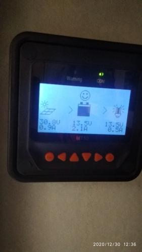

Qui un immagine sotto la pioggia a dicembre a FuerteventuraIMG_20201230_123658.jpgIMG_20201230_123620.jpg

Da fine marzo a.ottobre dovresti andare dai 18/20 amper ai 12/13 amper, nelle ore centrali col sole. Per darti un idea.
Da 100/150 ah al giorno in estate.
Dai 70/75 ah al giorno nelle mezze stagioni.
Ai 30/35 ah al giorno in inverno.
Questo proprio a spanne grossolanamente e con sole pieno e in pianura.
