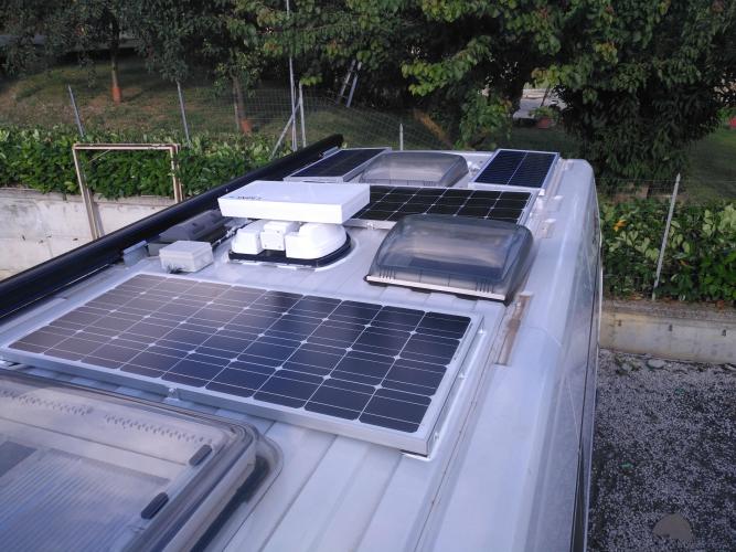

Certamente, io però ho fatto un'analisi del tetto ed ho cercato di occupare tutta la superficie utile.
Ho preso due pannelli da 100W monocristallini, poichè di quelle misure non ho trovato i policristallini; se non ricordo male, questi:
https://www.puntoenergiashop.it...
e due da 30W policristallini, che dovrebbero essere questi:
Riguardo il regolatore, ho montato uno STECA, ma penso vada molto bene anche questo:
Come vedi, i due pannelli da 30W li ho posti ai lati dell'oblò posteriore. La commutazione a diodi l'ho messa in una scatola di derivazione ermetica, che ho incollato sul tetto con sikaflex, tramite due staffe in alluminio avvitate sotto. I diodi sono opportunamente raffreddati tramite un profilato d'alluminio.
Poichè non mi fido dei connettori di serie posti sui pannelli, li ho eliminati ed ho collegato direttamente i terminali al cavo.
Per l'incollaggio dei pannelli, non ho comperato i supporti in plastica che normalmente si vendono, ma ho utilizzato un robusto profilato in alluminio ad L.

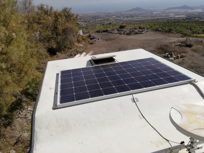

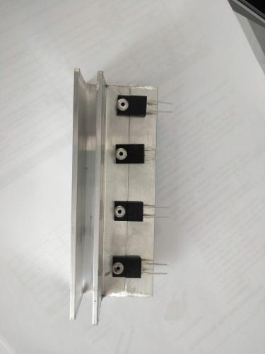

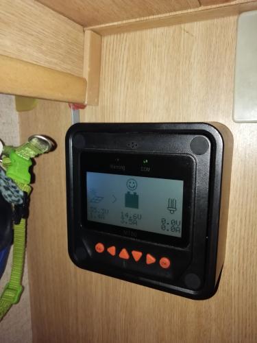

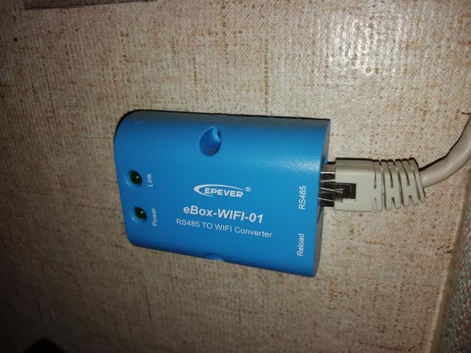

IMG_20190109_121929.jpgIMG_20190109_122307.jpgIMG_20190109_121835.jpgIMG_20190109_121848.jpgAnche io non posso che confermare .. Mi sono trovato molto bene su puntoenergiashop.. Hanno buone Marche e buoni prezzi. Ho comprato un pannello da 300 watt e regolatore epever mppt da 30 amper(ottimo per il prezzo basso!) il tutto a 269 euro mi pare di ricordare a giugno. Più altri piccoli accessori del regolatore (sensore temperatura batteria,  display, WiFi...)
L inverter victronenergy l ho preso da un sito mi pare di roma flexienergy (disponibilissimo anche loro e a 118 euro)  ma ne hanno a valanghe anche su puntoenergiashop .
Anche io ho dovuto penare non poco per trovare un installatore che mi montasse componenti civili comprate da me e non obbligatoriamente i secondo me scarsi e molto costosi "pacchetti per camper" ..
