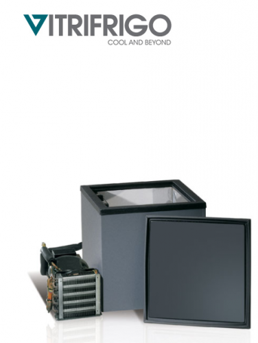

Ma perchè questa complicazione
visto che esistono congelatori a pozzetto
con compressore a 12 volt. ?
http://www.vitrifrigo.com/it/it...
https://www.amazon.it/dp/B07WFT...

te lo spiego in due mosse il perché non prendo un freezer a 12 a pozzetto: prezzo di quello che mi consigli 225,00€ e capacità 20 litri, il mio prezzo 105,00€ e capacità 43 litri.
il consumo è di 45w il tuo e 60w il mio.
poi c’è la disposizione, io lo inserisco nel gavone tra i letti gemelli in modo da avere la porta direttamente dentro alla cellula altrimenti dovrei inserirlo in una panca e ogni volta tirare su la seduta per accedervi.
ti ringrazio comunque per l’indicazione che io non avevo trovato.
