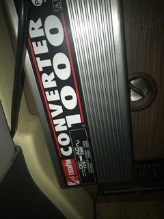

Il mio inverter è onda pura 1000w lo adoperiamo solo per il caffè

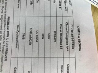

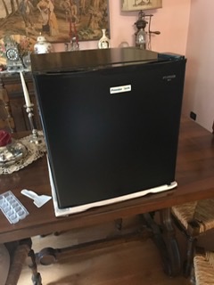

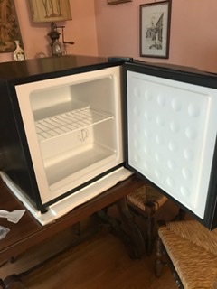

7E0789D5-7404-4CDC-985E-E753EEDC55FF.jpegquesto è appena arrivato
2C9E6857-F52E-4E38-AAC9-EDB7ADD71AE0.jpegmi pare un bel freezer

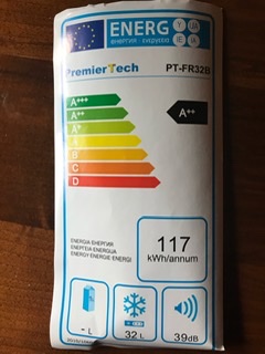

FA30ECE0-8190-4DB0-A137-C3BC1CCE5A91.jpeg18392B70-E828-4AB3-ABA4-25468F33D071.jpegqueste le caratteristiche
domani mattina inizio i collegamenti e le prove di tenuta.

Per precisazione si tratta di 43 litri
Raimondo & Giovanna

In risposta al messaggio di raimondo56 del 12/11/2019 alle 14:22:50
Da quanto ho letto è un 32L e non un 43L.
Attenzione alla classe climatica SN... La temperatura ambiente deve rientrare tra i +16° e +38°C.
Poi non penso sia da incasso... Quindi bisogna prevedere la dovuta aerazione attorno al freezer.
raimondo56
raimondo56
15/02/2006 3366
Inserito il 12/11/2019 alle: 18:23:17
In risposta al messaggio di il tornitore del 12/11/2019 alle 17:51:51
Da quanto ho letto è un 32L e non un 43L. Attenzione alla classe climatica SN... La temperatura ambiente deve rientrare tra i +16° e +38°C. Poi non penso sia da incasso... Quindi bisogna prevedere la dovuta aerazione attorno al freezer.
Ciao il tornitore
no si tratta del 43 litri PT-43/PT-FR43B
ne esiste uno da 32 e uno da 88 litri cambia la sigla 32/43/88 e ovviamente i consumi
dove si legge la classe climatica?
Si non è da incasso, ma meglio così visto che lo metterò nel garage
Raimondo & Giovanna
Modificato da raimondo56 il 12/11/2019 alle 18:24:17
il tornitore
il tornitore
25/08/2015 6475
Inserito il 12/11/2019 alle: 18:38:12
In risposta al messaggio di raimondo56 del 12/11/2019 alle 18:23:17
Ciao il tornitore no si tratta del 43 litri PT-43/PT-FR43B ne esiste uno da 32 e uno da 88 litri cambia la sigla 32/43/88 e ovviamente i consumi dove si legge la classe climatica? Si non è da incasso, ma meglio così visto che lo metterò nel garage
Io dal codice che leggo sull'etichetta energetica PT-FR32B deduco che è il 32L (nella stessa etichetta c'è scritto 32L)... Guardando anche le immagini su amazon, il 32L, è uguale al tuo; mentre il 43L ha 2 ripiani e non solo 1. Si vede ad occhio che il tuo è un 32L perchè è più basso del 43L.
La classe climatica c'è scritta anche nelle foto che hai postato.
Modificato da il tornitore il 12/11/2019 alle 18:42:33

In risposta al messaggio di il tornitore del 12/11/2019 alle 18:38:12
Io dal codice che leggo sull'etichetta energetica PT-FR32B deduco che è il 32L (nella stessa etichetta c'è scritto 32L)... Guardando anche le immagini su amazon, il 32L, è uguale al tuo; mentre il 43L ha 2 ripiani e non solo 1. Si vede ad occhio che il tuo è un 32L perchè è più basso del 43L. La classe climatica c'è scritta anche nelle foto che hai postato.
Lo sai che hai ragione!,
be vabbè ormai ho questo che tanto per noi va bene lo stesso ed occupa meno posto.
che ne pensi?
potrebbe andare con tutto quello che energeticamente ho?
domani lo allaccio, lo faccio freddare per bene e poi lo attacco all’incertezza, ci metto dentro un termometro e vedo come vanne le batterie, inutile aspettare il sole che forse solo la settimana prossima si farà rivedere.

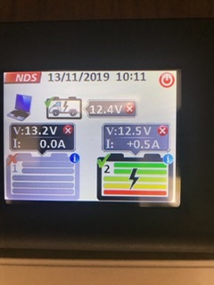

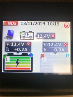

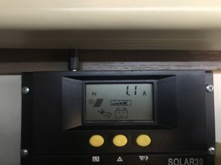

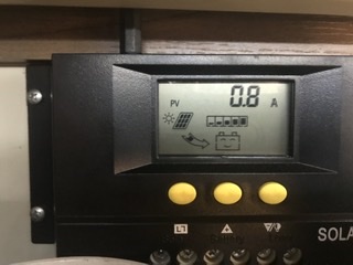

Inserito il 13/11/2019 alle: 10:22:55
Buongiorno
inizio prova freezer con inverter ore 09,20
situazione meteo disastrosa... piove tanto che ho dovuto aprire la veranda; 10 gradi
posizionato il freezer nel garage senza effettuare il pre raffreddamento a 230 ho collegato l’inverter con una prolunga e ho dato il via a tutto.
situazione batterie all’avvio: bs1 13,7 bs2 13,5
non ho effettuato il parallelo da iManager perché ho voluto vedere il funzionamento in totale automatismo.
Situazione alle 10,11:
la carica dai pannelli è minima
alle 10,19 primo scambio automatico batterie:
i pannelli praticamente non esistono
Raimondo & Giovanna
