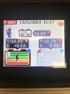

Situazione dopo 1 ora:
freezer stabilizzato, in questa fase credo sia spento
infatti ha raggiunto la temperatura max
i pannelli non caricano se non pochissimo, sta piovendo ancora

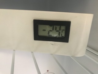

poi un freezer devi portarlo almeno a -18 gradi

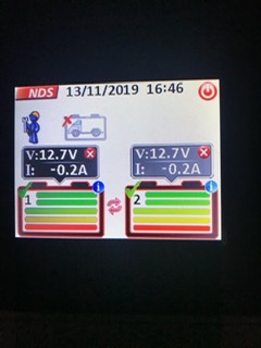

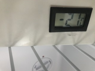

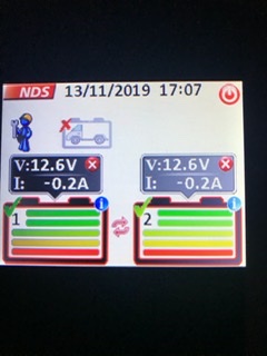

io non ho altro che pannelli è batterie e per quest prova non accendo nemmeno il motore, mi preme sapere se posso far e la quindi non mento e poi non è mio costume.
033A3F65-BA5E-4A48-A2AB-9514613CD17A.jpegho messo la manopola al max e infatti ho -24 gradi
F544BC10-6287-4E1B-B819-1F202FB65CC1.jpegquesto quando il sole è tramontato, anche se il sole oggi non c’è stato mai; ho messo le bs in parallelo in previsione di lasciarle tutta la notte attaccate.
2E8DB3B9-5D6C-415F-BBBF-75F9343F92F0.jpegquesta la situazione bs in tempo reale. Giudizi?
che mi dite in estate ci sta più sole quindi posso stare in libera sempre come facevo fino ad oggi?

in 20 minuti la tensione è calata di 0,1 volts non è tantissimo però bisogna vedere domani mattina a che tensione sta , Purtroppo bisogna pensare anche all'efficenza dell'inverter che non so quanto sia ma secondo me se fosse il 75 per cento già sarebbe buono. Sul mio camper avevano montato un frigo a 230 volts con inverter , il frigo non era efficientissimo , consumava 120 watt/ora , avevo una batteria da 100ah e dopo circa 4 ore me l'ha buttata giù a 11.5 volts e l'inverter ha cominciato ad andare in allarme. Premetto che ho due pannelli solari da 100 watt, era giugno e la giornata era soleggiata. L'ho sostituito con un vitrifrigo da 90 litri a 12 volts consumo 3ah a 12 volts e ho risolto.
Ciao gbpierpa
io ho messo le 2 bs in parallelo proprio per avere un margine, poi domani mattina vedo, certo che con questo tempo non si può sperare bene.
comunque considerato che da stamattina alle 9,20 fino ad ora, 18,53, sono 9 ore e mezza che va solo con le bs, oggi ha piovuto sempre.
però credo che con i 300w dei pannelli quando c’è il sole quasi mi basta questa potenza per mandare il freezer.

allora alle 21,00 ho ancora i valori delle bs in parallelo a 12,7v e la temperatura nel freezer a -23

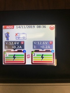

comunque il sistema funziona alla perfezione:
questa mattina alle ore 8,30 era il seguente:
246F0CED-1000-4D1B-8938-2F74925FEDF7.jpegsituazione freezer
e:12E77C52-443A-49D8-9554-3D00D5BF87FA.jpegsituazione batterie.
si vede che le 2 bs in parallelo hanno perso un quinto della loro capacità, anche oggi è tutto nuvolo e quello che caricano i pannelli è insignificante.
bene, ora mi accingo a staccare il tutto è a definire il progetto di collegamenti e automatismi.
si accettano giudizi e consigli

La massima corrente assorbita quale è stata?

nella lettura dello strumento iManager il massimo letto è stato -2,5a alle 11,09.
ho notato che soltanto con il "chiarore" ho recuperato i quinto di batterie e ora sto con una tensione di 12,9v su entrambe.
per me l'obiettivo è stato raggiunto in quanto ho potuto tenere a temperatura il freezer nonostante il tempo inclemente.
per quanto riguarda i consumi sono quelli indicati sulle caratteristiche del freezer, credo!
