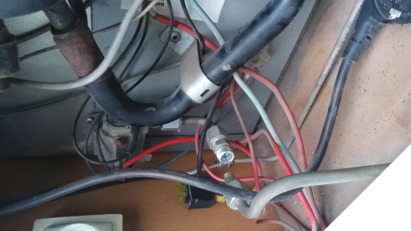

IMG-20260530-WA0006.jpegCiao a tutti, chiedo aiuto a chi ne sa.
Nel fare il controllo generale prima della partenza il frigo a gas non va.
Pulito tutto... niente, tra le varie prove,mi sono avventurato fino all'elettrovalvola dove staccando il tubo di ingresso con mia sorpresa il gas non arriva.
Bombole aperte, cucina funziona,valvola frigo aperto...ma niente.
Consigli?
Soffio aria compressa staccando il tubo dalla valvola manuale all'elettrovalvola?
Non so più dove guardare.

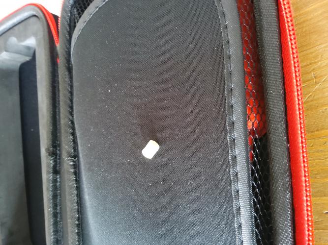

Inserito il 31/05/2026 alle: 17:00:35
ecco il filtro...ma tubo del gas sempre ostruito
Filippo
11/01/2007 37560
Inserito il 31/05/2026 alle: 17:38:31
In risposta al messaggio di greenpeace del 31/05/2026 alle 17:00:35
Il filtro non sembra essere messo male , da dove lo hai estratto ? , c'è una ostruzione nel tubo e penso sia abbastanza vicina lato elettrovalvola , con tubo scollegato da entrambi i lati soffia bene con aria compressa a circa 7-8 bar dal lato collettore verso l'elettrovalvola , prima di soffiare aria compressa ci vorrebbe una corda da chitarra basso o roba simile poi cercare di infilarla da una estremità del tubo scollegato e poi dall'altra estremità , armati di pazienza e sono certo che lo libererai
