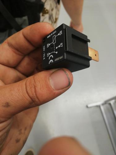

Nel frattempo oggi pome ho comprato questo x 12 euro... Spero sia quello giusto ! smiley15505916037951973875379547322404.jpg

Il relè è perfetto.

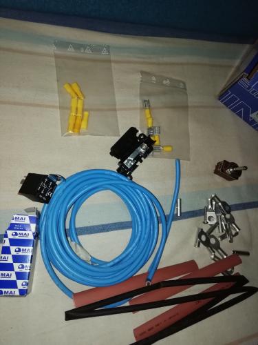

Materiale... Incredimilmente trovato senza fare 800 kilometri smiley

Ah beh... Alla fine ho messo 16...

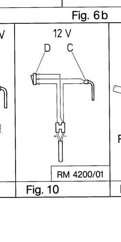

Beh... Da un sito CONCORRENTE ho recuperato il manuale del mio frigo e questo è lo schemino del 12v...la.massa.non arriva dal telaio... Oppure si ma non è nel vano frigo ... Qui arrivano + e - come da schema...
+12bm sul 30rele, e poi dal 87rele a resistenza, +12 frigo sul 86 rele, e 85rele sulla massa...
Cosa faccio col negativo che va alla resistenza? Lo lascio lì dov'è ? ANche se è sottilissimo ? Screenshot_20190220-021246.jpg
