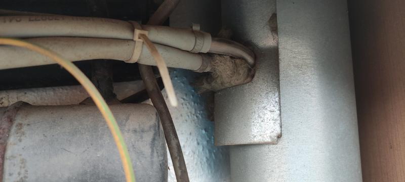

Salve, mio padre ha un elettrolux "alto".
A Gas va bene a 220 da qualche settimana no.
Lo abbiamo acceso ieri a pranzo e stamani, con 25g interni al camper e fuori anche meno perché piove ho -17nel freezer e +12 nel frigo.
Toccando la serpentina dell'ammoniaca è tiepida per 3 curve poi diventa pian piano a temperatura ambiente.
La resistenza a 220, misurata con termometro laser nella piccola porzione fuori della copertura del camino misura si e no 90 gradi, con termostato a palla.
Cosa può essere e cosa posso verificare? Il problema lo da sia in campeggio al mare che nell'area di sosta della mia città.
Ecco il punto dove posso misurare la temperatura della resistenza
Modificato da dekracap il 28/08/2023 alle 08:31:30

Misura la tensione di rete spesso è inferiore ai 230 volt da qui la scarsa resa

Ci avevo pensato, ma in 2 posti diversi dopo anni di nessun problema mi pareva strano... Stamani non ho potuto controllare, pioveva ed ero coi piedi a mollo, non mi pareva il caso di ravanare molto con la corrente. Poi l'area di sosta dove è adesso, che ci ha fatto fare la prova, è ben tenuta e mezza vuota. Un'idea potrebbe essere il cavo, ha alcune giunte... Misurerò dalla sua presa in poi fino al frigo.

Ho misurato in entrata e uscita del magnetotermico e ho 230v, in mattinata a gas a freddato, da 2 a 6 gradi a seconda di dove misuro e dissipatore interno freddissimo, anche la serpentina dell'ammoniaca ora è calda tutta, sempre a diminuire più si sale ma penso sia normale. Cosa può essere? Il frigo è un AES RM 7605L
C'è modo di verificare la resistenza a 220v?

Larghi... : D
Provo a smontare il frontalino per misurare la resistenza?
