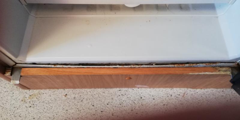

Il mio frigo a Compressore Danfoss funziona e raffredda bene, ma sembra essere sempre in funzione.
Correttamente, quando la batteria va giù si spegne.
​​​​​​Il problema è che dopo pochissimo tempo è già caldo.
In sostanza mi da l'impressione che non sia ben isolato.

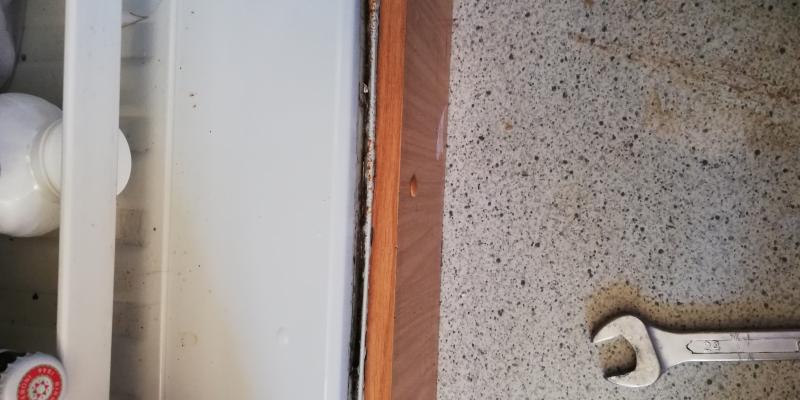

Ho notato che un lato del battente interno in metallo del frigo è deformato, come da foto.
Potrebbe essere questa la causa della scarsa coibentazione?
Come posso ripararlo? Vado di martelletto?
Grazie a tutti.

La prova certa di tenuta della guarnizione dello sportello, puoi farla con una striscia di carta, verificando pazientemente in tutto il perimetro, se a porta chiusa questa striscia viene trattenuta oppure se può scorrere liberamente.
La soluzione a un problema meccanico è ovviamente una azione meccanica.
Marco.

Grazie.
provato e mi sembra che la guarnizione aderisca bene ovunque.
In alcuni tratti il foglio si fatica a sfilare, in altri è più facile, ma si sente la resistenza.
​​​​​​Quel difetto in foto potrebbe essere la causa della perdita di isolamento?

... e se provassi a siliconare quello spazio di lamiera "aperta"?
Paolol

A vedere la foto,la parte deformata sembra più una modanatura che una parte"strutturale del frigo.Io indagherei più sulla parte termostatico/elettrica.
Sono un profano a livello di frigo a compressore per cui aspetta chi ne sa di più.
