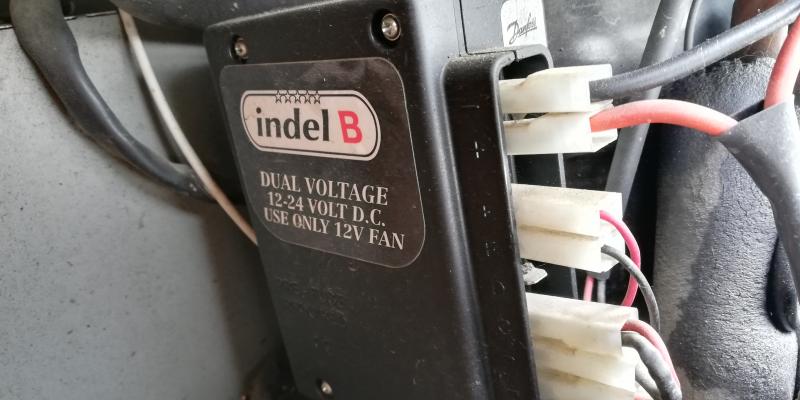

Allora oggi sono in montagna, termostato a metà potenza ed il frigo a 12v raffredda da congelare le bottiglie.
​​​​​​1. Temperatura esterna 15°
2. Ho aperto e picchiettato delicatamente sulla griglia
3. Ho visto che alla centralina danfoss arrivano sia due cavi grossi >8mm ed anche due cavetti minimi, questi ultimi sicuramente <6mm
4. ho misurato la tensione in arrivo ai cavi "grossi" ed anche anche a quelli sottili ed è la medesima pari a 10,56 a motore spento, senza collegamento 220
​​​​​​Quanto al punto 3., non so quali siano le differenze tra i cavi "grossi" e quelli sottilissimi.
Se riesco posto foto.
Grazie.
Modificato da bulk il 07/06/2020 alle 17:11:16

Inserito il 08/06/2020 alle: 11:23:35
Centralina Danfoss
