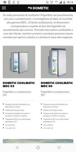

Ho guardato in Rete i modelli Dometic.
Misure superiori al 65 l (80l, 104 l ecc.) si vedono guardando i modelli x nautica.
Esiste poi una serie MDC composta da un 65 l e un 90 l che avrebbe misure espressamente corrispondenti a quelle di modelli ad assorbimento, per poterli sostituire.
A parte che forse si riferiscono ai loro .. non so se anche ad altri.
Comunque trovi il tutto su
https://www.dometic.com/it-it/i...
