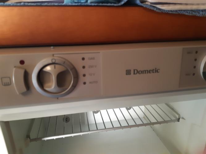

Frigo dometic ...cosa serve?

frigo(4).jpgCosa serve l interruttore con spia rossa e col simbolo tipo lunotto termico sulla sinistra della foto? Non capisco l utilizzo....Grazie bella gente

Ciao se non ricordo male per raffreddare più in fretta appena lo si accende dovrei riguardare le istruzioni

Non credo proprio che serva a raffreddare più in fretta ! serve per accendere una resistenza posta tra il frigo ed il comparto congelatore al fine di asciugare tale parte in quanto in alcuni frigo in quella zona ci sono centraline che la condensa non gli fa bene ...
Nel tuo caso specifico, non avendo comparto congelatore separato, serve per asciugare solo la zona retrostante a dove ci sono i comandi
centraline che la condensa non gli fa bene ... Nel tuo caso specifico, non avendo comparto congelatore separato, serve per asciugare solo la zona retrostante a dove ci sono i comandi Massimo
confermo!wink

Ricordavo malecrying

Attorno alla porta del congelatore c'è annegata nel telaio una resistenza anticondensa. In estate si forma condensa quindi accendendo l' interrutore rosso la condensa asciuga.

se si usa in libera... e sempre una resistenza
anche  se piccola
e consuma  anche quella

Ti hanno detto bene: anticondensa! Claudio
