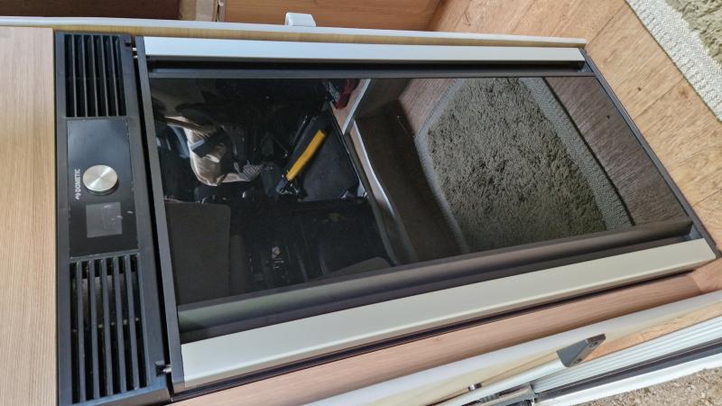

Buongiorno ho un problema, che forse non ho solo io,  il frigo in questione a volte quando lo carico sulla porta soprattutto se metto bottiglie pesanti non mi si apre dalla parte esterna si incastra. Guardando in basso mi sono accorto che chiudendo e aprendo struscia sotto quindi andrebbe regolata la porta alzandola un pò. Non riesco a trovare da nessuna parte come fare.

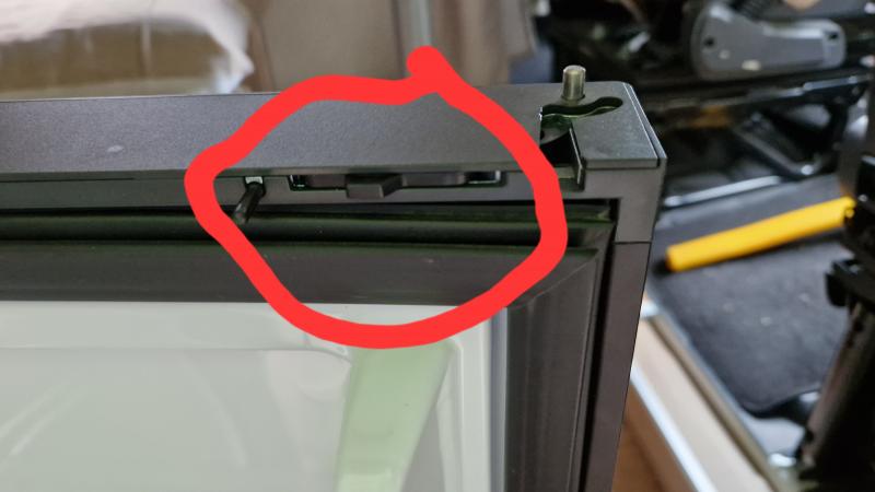

20230807_130441.jpgin tutti i 4 angoli ci sono questi cosi forse sono questi x regolare?

Si grazie l'ho visto ma questo è un frigo particolare si apre da tutte e due le parti quindi non ha il cardine o la staffa da un lato se no l'avrei già fatto quindi bisogna regolare tutte e due le parti ma non c'è staffa o cardine.crying

No niente cardine centrale solo due cardini a apertura uno sopra uno sotto ai lati
