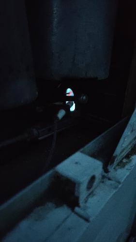

Buona sera a tutti,
ho un Laika H730 monta  frigo trivalente dometic .
Ieri ero in libera  e il frigo a gas  non andava proprio, inutile a dirvi che la bombola è ok ,
E che, a  malapena era appena fredda la parte sopra del congelatore.
La fiamma era molto bassa, strano perché un mese fa stesso problema pulito il filtrino sul bruciatore e sembrava che avevo risolto, mentre ieri di nuovo il problema.
oggi ho pulito di nuovo il filtrino , smontato la valvola e visto che all'interno collegando la massa si apriva  il contatto, comunque tutto ok.
La cosa strana e che su alcuni camper sento il rumore del gas sul mio niente.
Consigli ?
11/01/2007 37560
Inserito il 13/07/2020 alle: 23:50:13
che filtrino hai pulito sull'ugello ? , che valvola hai smontato ? , quale è il modello e versione di frigo ? , con qualche info in più forse riceverai consigli mirati ma con quelle info a capocchian è impossibile consigliarti

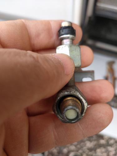

Inserito il 14/07/2020 alle: 22:07:46
IMG_20200714_221328.jpgSi è molto strano quel tappino , ma è fatto bene, è all'interno del tubicino tondo che va dalla valvola gas al bruciatore, è un tappino perfetto che passa all'interno ,
dubito che ci sia arrivato per caso,
Se riesco gli faccio una foto.
Grazie per il prezioso aiuto

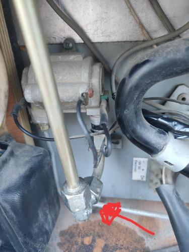

11/01/2007 37560
Inserito il 15/07/2020 alle: 00:23:26
ma quel tappino è nel tubo gas grande di ingresso elettrovalvola oppure nel tubo piccolo di uscita ? . dalla freccia rossa non si capisce bene ma penso sia nel gomito del tubo grande di ingresso , se così fosse non è un tappino ma è il filtrino che era interno sull'ingresso della elettrovalvola , toglilo perchè sicuramente e mezzo intasato  , dovrai sgrassarlo e pulirlo poi ridimensionarlo e metterlo al suo posto , ovvero sull'ingresso interno elettrovalvola ma dovrai fare in modo che ci rimanga , sicuramente si è deformata la cartellina che lo tratteneva e con le vibrazioni è finito in quel gomito , volendo potresti anche eliminarlo ma quì lo dico e quì lo rinnego , vedi tu
mario

Inserito il 15/07/2020 alle: 06:48:29
Si. Se si soffia dentro il gomito passa l'aria ma con difficoltà, la funzione di questo  piccola pallina è e quella di ridurre la pressione del gas prima della valvola ?
proverò a pulirla ma a me non sembra che riesca ad uscire da quel gomito.
Se riesco faccio una foto decente
Grazie ancora
11/01/2007 37560
Inserito il 15/07/2020 alle: 12:18:16
il gas arriva alla elettrovalvola con pressione e portata già ridotta dal riduttore/regolatore che c'è nel vano bombole quindi non serve e non deve esserci nessuna altra tipologia di riduzione , quel coso che vedi nel gomito è il filtro che deve stare all'interno lato entrata sulla elettrovalvola gas , una foto sarebbe decisamente utile

Inserito il 16/07/2020 alle: 20:16:03
Buona sera,
finalmente sono riuscito a mettere mano al camper,
Il pezzo è il gomito prima della valvola gas
Dentro si vede il tappino

Inserito il 16/07/2020 alle: 20:16:30
15949234039226592660801582123742.jpgBuona sera,
Aggiornamento del post, tappino perso,
Ho installato il tutto e sembra un po' meglio
Fiamma blu di circa 2 cm ,
Smontato il bruciatore e pulizia ugello,
Domani rimonto il tutto.
Modificato da fabriroma69 il 16/07/2020 alle 22:36:57
11/01/2007 37560
Inserito il 17/07/2020 alle: 00:54:48
certo che quel coso dentro al tubo è tutto un mistero e non pare neanche sia il filtrino , peccato che lo hai perso perchè ero curioso di capire cosa era , comunque la fiammella dalla base bruciatore alla punta dovrebbe essere circa 6 cm ben corposa

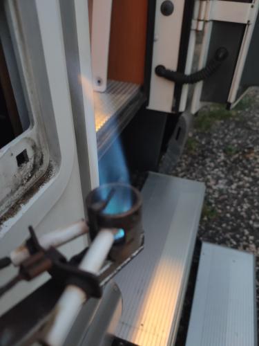

Inserito il 19/07/2020 alle: 11:35:20
Buongiorno,
come da istruzioni di ecostar che ringrazio ho pulito e montato il tutto, la fiamma è migliorata, non sono riuscito a vedere se è 6 cm ma sicuramente è blu, dalle ore 11 di mattina alle 1900 di sera la parte superiore ghiacciaia ha congelato la parte bassa appena fresca ,
non so se è normale,
Alcune frigoriferi senta forte la fiamma , sul mio no , è normale ?
Consigli ? Grazie

11/01/2007 37560
Inserito il 19/07/2020 alle: 21:52:44
eccole , quelle sono le differenze di temperatura che dovrebbe raggiungere il tuo frigo in circa 8/10 ore di funzionamento con la fonte gas senza aprire la porta , frigo vuoto e correttamente funzionante
- reparto freezer 42 gradi in meno della temperatura ambiente del momento
- reparto frigo 22 gradi in meno della temperatura ambiente del momento
quello sarebbe il suo corretto delta T
ti faccio un breve esempio considerando una temperatura ambiente casuale di 30 gradi
reparto freezerer 30-42 = -12 gradi
reparto frigo 30-22 = +8 gradi
durante la stagione estiva calda sul normale utilizzo giornaliero bisogna considerare la perdita di freddo causa frequenza di apertura porta e quanto rimane aperta , quindi quelle temperature nella stagione calda ore diurne potrebbero aumentare e le recupererà durante la notte
la fiammella per come la vedo fuori dl camino pare sia regolare tranne quella leggera punta giallastra ma che dovrebbe essere causata dall'utilizzo di miscela gpl  ricca di propano quindi rientra nella normalità , nel vano bombole che tipologia di riduttore/regolatore gas stai utilizzando ?
