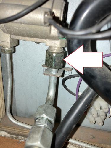

come temevo e come ti dissi non sempre quel filtro è presente perchè  alcuni allestitori  lo tolgono , la sua posizione originale e all'interno della elettrovalvola gas lato ingresso , prima di parare sulla elettrovalvola personalmente parerei sull'ugello + interno della rampa gas e fornelletto , non saresti il primo che dopo aver pulito l'ugello e tutto il resto ma senza avere spurgato la linea gas in uscita dalla elettrovalvola si ritrovano con una fiammella troppo bassa causa varia porcheria che si è depositata ancora parzialmente sull'ugello
personalmente parerei sull'ugello + interno della rampa gas e fornelletto , non saresti il primo che dopo aver pulito l'ugello e tutto il resto ma senza avere spurgato la linea gas in uscita dalla elettrovalvola si ritrovano con una fiammella troppo bassa causa varia porcheria che si è depositata ancora parzialmente sull'ugello  mario
Mario, l'ugello è nuovo, l'ho preso per sicurezza perché nella foga di sistemare il problema in quattro e quattr'otto, lo avevo "infilato" con una spilla, quindi per non rischiare l'ho cambiato. Comunque l'ho ri smontato anche ieri ed era libero! Provato di nuovo anche rampa e bruciatore: tutto libero!
Pensavo di fare una prova: staccando il piezo (per non innescare fiamma), potrei scollegare il tubo dalla rampa e sentire se esce gas? Che ne pensi? Dici che ne dovrebbe uscire una quantità tale da essere udibile?

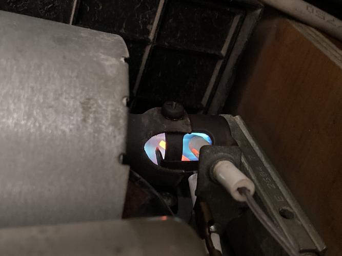

Buon girono a tutti, è con grande gioia che vi vogli aggiornare sugli ultimi sviluppi: lunedì sono andato di nuovo al camper e ho fatto un altra prova: ho smontato il raccordo dal lato elettrovalvola e sorpresa...il famoso filtrino era proprio li!
Mi sembrava i buono stato e pulito, ma mi sono detto "faccio una prova togliendolo"...et voilà!! La fiamma bella corposa e alta come non avevo mai visto fin ora!
Adesso la domanda è: posso lasciare l'impianto senza filtro o eventualmente sapete se si può acquistare e dove?
Grazie mille!
filtrino era proprio li! Mi sembrava i buono stato e pulito, ma mi sono detto faccio una prova togliendolo...et voilà!! La fiamma bella corposa e alta come non avevo mai visto fin ora! Adesso la domanda è: posso lasciare l'impianto senza filtro o eventualmente sapete se si può acquistare e dove? Grazie mille!
ti faccio i miei complimenti per la tenacia e costanza nello stanare l'anomalia , il filtrino direi di sgrassarlo lavandolo in diluente nitro poi lo soffi con aria compressa e lo rimetti al suo posto , fai attenzione a non deformarlo altrimenti poi non entra nella sua sede
tieni sotto controllo quel raccordo che si era unto e se si unge di nuovo sarebbe da sostituire

Ciao a tutti ragazzi. Oggi mi sono dedicato alla pulizia parte combustione del frigo. Ho notato che la scintilla era troppo distante dal fornelletto quindi ,come consigliato da Ecostar (grande maestro ) ho avvicinato gli elettrodi tra loro agendo sul ferretto che tiene le ceramiche , non I puntali che si potrebbero rompere!!.Ho tolto anche il famigerato filtrino( tipo filtro sigaretta) nel tubo che arriva alla elettrovalvola. Bene, non scoppietta più prima di accendersi. Cosa mi consigli Ecostar non lo metto più il filtrino? Mille grazie.
se il filtrino non fosse particolarmente intasato direi di pulirlo lavandolo in diluente e rimetterlo dopo averlo asciugato , diversamente andrebbe sostituito , personalmente non lo eliminerei
Vista la foto del bruciatore,
ma non c'era un carterino di protezione tutto intorno a quella zona?
Spero lo hai rimontato!

In risposta al messaggio di latrofa124 del 10/11/2020 alle 09:46:23
Vista la foto del bruciatore, ma non c'era un carterino di protezione tutto intorno a quella zona? Spero lo hai rimontato!  Roberto
Si certo...era solo per la foto!
