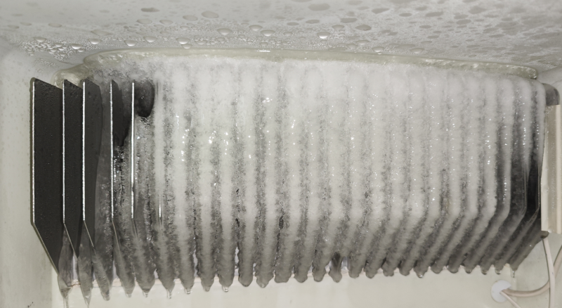

che dite di questo fregorifero?
Funziona bene o male?

il frigo funziona bene, nel senso che raffredda, ma che ha qualche problema, o la guarnizione che non tiene, o un uso scorretto del frigo che fa aumentare l'umidità interna creando ghiaccio

Guardando la foto direi decisamente male.
Quel ghiaccio prima o poi potrebbe sciogliersi ed andarsene in giro per il camper sotto forma d'acqua naturalmente.

Quando un evaporatore appare così va sbrinato, dato che lo scambio termico che sottrae calore all'interno è in parte compromesso.
Lo stesso problema può avvenire anche in frigo a compressore (che siano da casa o da camper) con qualche differenza dovuta allla diversa forma delle superfici rispetto a quelli ad assorbimento.
in genere il motivo è uno sfiato nella chiusura del portello, oppure un eccesso di aperture: più aria calda (e umida) entra, più acqua condensa e gela sull'evaporatore.

Guardando la foto direi decisamente male. Quel ghiaccio prima o poi potrebbe sciogliersi ed andarsene in giro per il camper sotto forma d'acqua naturalmente. Ciro.
Ma quale allagamento ! , bisognerà solo svuotare la vaschetta di recupero più frequentemente ma se sulla stessa vaschetta si creasse uno scarico di troppopieno si evita anche di svuotarla

Laikone sai meglio di noi quale è la causa di quel ghiaccio di troppo sulle alette dell'evaporatore , comunque quell'evaporatore pare funzioni correttamente ma quel che funziona male sono le frequenti aperture della porta oppure la guarnizione perimetrale o la porta che non combaciano correttamente con la battuta del frigo ma ripeto che questo lo sai meglio di tutti noi
mi vien da chiederti quale sia il reale problema ammesso ci sia

Questo problema della foto l'ho sempre avuto. Fino all' anno scorso frigo dometic doppa porta modello 7655 in 2 settimane a 1500 mt. regolazione della temperatura 3 su 4 max. in agosto sempre ghiaccio, aveva 20 anni ho provato la tenuta delle guarnizioni con il foglio di carta e pareva che chiudessero bene.
Quest' anno stesso posto, stesso tempo, frigo nuovo dometic tower anta singola modello 10xx regolazione della temperatura 4 su 5 max. ma lo scambiatore ha fatto lo stesso ghiaccio.
Faccio presente che siamo in 2 ed il frigo viene aperto per lo piu' nelle ore dei pasti ed in maniera mirata e sempre con alimentazione a 220v.
Proverò a fare il controllo con la carta, ma spero che le guarnizioni siano a posto.
Quindi accetto consigli o prove da effettuare per almeno cercare di limitare il fenomeno.

ho messo un frigo nuovo, l’ultimo modello di Dometic, è trivalente e raffredda molto ma molto bene, pur tenendolo al minimo forma ghiaccio, ho fatto lo scarico condensa all’esterno, metto anche un panno in microfibra internamente, per assorbire l’acqua che va a spasso negli spostamenti, siamo in due e lo apriamo di rado, credo il problema è causato dall’umidità dell’aria

E ci ha parlato di allagamento? Ho semplicemente detto di fare attenzione che l'acqua potrebbe andarsene in giro per il camper, se si forma cosi tanto ghiaccio passa aria, se passa aria passa acqua, se poi per te quella e' un'immagine di un frigo perfetto che sta lavorando perfettamente non so che dire.

Quella è una immagine di un evaporatore che sta funzionando correttamente , il ghiaccio di troppo che si forma non dipende dall'evaporatore ne dal circuito refrigerante ma ben altro e non credo serva specificarlo , comunque l'acqua che si crea finisce tutta nel bicchiere di raccolta tramite scolo condensa sotto all'evaporatore  , se quell'acqua uscisse dal frigo sicuramente il foro e tubicino dello scolo sono ostruiti ma ribadisco che per il sottoscritto quell'evaporatore funziona correttamente , se per tè non funziona correttamente sarei curioso di saperne il motivo e causa
mi sto riferendo a un frigo ad assorbimento ma se anche fosse a compressore quell'acqua finisce comunque sull'apposito contenitore sopra al compressore
l'acqua che si crea finisce tutta nel bicchiere di raccolta tramite scolo condensa sotto all'evaporatore  , se quell'acqua uscisse dal frigo sicuramente il foro e tubicino dello scolo sono ostruiti ma ribadisco che per il sottoscritto quell'evaporatore funziona correttamente , se per tè non funziona correttamente sarei curioso di saperne il motivo e causa  mi sto riferendo a un frigo ad assorbimento ma se anche fosse a compressore quell'acqua finisce comunque sull'apposito contenitore sopra al compressore

Ho guardato bene la foto, quel ghiaccio era sicuramente molto di più, al momento dello scatto credo che il frigo sia stato spento per una raccolta manuale dell'acqua che via via va cadendo, ci sono sono tante gocce anche appese alla parete alta del frigo, significa che il ghiaccio s'era formato anche li e la sola autoraccolta non basta.
Non ho detto che il frigo non funziona bene nel contesto assoluto ma alla domanda posta dall'autore non possiamo dire che lavora benissimo, qualcosa che non ha funzionato a dovere c'è stato, troppe aperture? Aria che entra da qualche parte lungo il perimetro della porta? Cattiva regolazione del termostato in rapporto alla temperature? Non lo so, di certo la formazione di tutto quel ghiaccio indica un cattivo stato di funzionamento o tenuta del frigo e porta lo stesso a non freddare bene.
appese alla parete alta del frigo, significa che il ghiaccio s'era formato anche li e la sola autoraccolta non basta. Non ho detto che il frigo non funziona bene nel contesto assoluto ma alla domanda posta dall'autore non possiamo dire che lavora benissimo, qualcosa che non ha funzionato a dovere c'è stato, troppe aperture? Aria che entra da qualche parte lungo il perimetro della porta? Cattiva regolazione del termostato in rapporto alla temperature? Non lo so, di certo la formazione di tutto quel ghiaccio indica un cattivo stato di funzionamento o tenuta del frigo e porta lo stesso a non freddare bene. Ciro
Ok noto che stai cambiando direzione nel verso giusto quindi avrai capito che l'evaporatore funziona correttamente anche se in quelle condizioni saturo di ghiaccio , quel ghiaccio anche tu hai capito da cosa e come viene creato , se poi lo stava sbrinando manualmente questa è tutt'altra faccenda ma la domanda iniziale di Laikone era se il frigo funziona bene o male e visto che è visibile solo l'evaporatore quindi per il sottoscritto quell'evaporatore funziona correttamente
se fosse un frigo a comppressore la causa di quel ghiaccio di troppo potrebbe anche essere chi il termostato non stacca mai poi aria e umidità amplificano la formazione di ghiaccio ma non sapendo di quale tipologia di frigo si tratta non vado oltre

si tratta di un 3V, e non dite che i 3v non fanno freddo laughlaugh
Il ghiaccio si è formato certamente perchè è stato aperto spesso in zone molto umide in 15gg di viaggio.
Mi pare soltanto strano che riesca a formarsi così tanto ghiaccio in poco tempo.

si tratta di un 3V, e non dite che i 3v non fanno freddo  Il ghiaccio si è formato certamente perchè è stato aperto spesso in zone molto umide in 15gg di viaggio. Mi pare soltanto strano che riesca a formarsi così tanto ghiaccio in poco tempo.
Quando un evaporatore di un trivalente funziona bene significa che tutto il resto del frigo particolarmente il bruciatore - ugello - gas - evacuazione aria calda sono a posto , purtroppo l'altra faccia della medaglia è che con frequenti aperture della porta e umidità ambiente alta l'evaporatore tende a ghiacciarsi con relativa diminuzione della resa nel reparto frigo e in certe situazioni climatiche umide + frequenti aperture porta inevitabilmente si crea uno spessore troppo spesso di ghiaccio sulle alette anche in 5 giorni
In questa stagione particolarmente calda e umida un trivalente automatico rimane sempre acceso spesso anche nelle ore notturne quindi lo sbrinamento non avverrebbe e sull'evaporatore si accumula sempre più brina e ghiaccio , diverso è con un frigo a compressore che durante le ore diurne riesce a raggiungere la temperatura impostata ma a volte pur con compressore fermo l'evaporatore non riesce a sbrinarsi causa ripartenza ravvicinata però si sbrinerebbe durante le ore notturne ove la ripartenza sarebbe più lunga
che con frequenti aperture della porta e umidità ambiente alta l'evaporatore tende a ghiacciarsi con relativa diminuzione della resa nel reparto frigo e in certe situazioni climatiche umide + frequenti aperture porta inevitabilmente si crea uno spessore troppo spesso di ghiaccio sulle alette anche in 5 giorni  In questa stagione particolarmente calda e umida un trivalente automatico rimane sempre acceso spesso anche nelle ore notturne quindi lo sbrinamento non avverrebbe e sull'evaporatore si accumula sempre più brina e ghiaccio , diverso è con un frigo a compressore che durante le ore diurne riesce a raggiungere la temperatura impostata ma a volte pur con compressore fermo l'evaporatore non riesce a sbrinarsi causa ripartenza ravvicinata però si sbrinerebbe durante le ore notturne ove la ripartenza sarebbe più lunga  in quei 15 giorni dove hai girovagato ?
Il mio trivalente automatico, con queste temperature, sia. Di giorno che di  notte (qui più frequentemente) raggiunge la temperatura e spegne la fiamma, sento distintiva mente l'elettrovalvola aprirsi quando si riaccende, e ti assicuro che raffredda benissimo, ma non ho mai trovato così tanto ghiaccio, nonostante le mille aperture di moglie e figlie e la mia incaxxatura
Con temperature ambiente diurne di circa 35/38 gradi dubito fortemente che il tuo frigo durante le ore diurne raggiunga la temperatura impostata , non la raggiungerebbe neanche se impostato sul primi numeri o tacche , forse potrebbe raggiungerla nelle ore notturne , probabilmente il tuo frigo è miracolato da san contradditorio
Quindi, mi stai dando del bugiardo
Se ti dico che sento distintamente quando attacca l'elettrovalvola, perché raggiunge la temperatura (4 su 5 di impostazione) la sento
