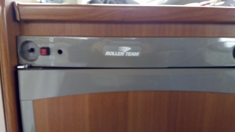

Inserito il 07/04/2019 alle: 11:52:23
In risposta al messaggio di emmespanish del 03/04/2019 alle 14:50:15
Guarda, devi togliere quella plastica bianca, il selettore è lì dietro, riguardando sembra proprio come quello che avevo io, lo smontai abbastanza facilmente, non sono un tecnico per cui se ce l'ho fatta io dovresti anche
tu... in verità non è che l'ho smontato, l'ho solo tirato fuori e ho agito sui contatti faston, disconnettendoli e pulendoli uno ad uno, anch'io sopra avevo i fornelli ma non ho dovuto smontarli... Non so se poi risolvi ma questa che ho descritto, spero chiaramente, è un operazione relativamente facile, provare non costa nulla...
Sul camper ci ho fatto molti lavori, credimi, questo frigo l hanno siliconato e schiumato, x arrivare al selettore dovrei tirarlo fuori..
cmq ho risolto con un interruttore, adesso funziona tutto, anche la luce della scintilla collegata al piezo, grazie a tutti
...a parte la manopoola che mi deve arrivare... :)15546306362281198156738.jpg
Modificato da rottweiller73 il 07/04/2019 alle 11:54:59

Inserito il 07/04/2019 alle: 18:28:21
In risposta al messaggio di rottweiller73 del 07/04/2019 alle 11:52:23
Sul camper ci ho fatto molti lavori, credimi, questo frigo l hanno siliconato e schiumato, x arrivare al selettore dovrei tirarlo fuori.. cmq ho risolto con un interruttore, adesso funziona tutto, anche la luce della scintilla collegata al piezo, grazie a tutti ...a parte la manopoola che mi deve arrivare... :)
In pratica quel piccolo perno (dove manca la manopola per capirci) è parte del selettore che è subito dietro, comunque se hai risolto meglio così...yes
rottweiller73
rottweiller73
05/05/2009 177
Inserito il 07/04/2019 alle: 19:34:00
In risposta al messaggio di emmespanish del 07/04/2019 alle 18:28:21
winksi lo so che dietro c e il selettore.., il frigo l ho smontato, importante e' aver risolto yes
