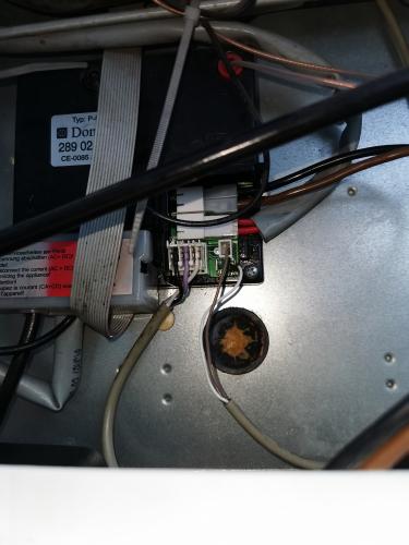

Ho potuto vedere questo, in scheda quale? Quella in foto o dietro il pannello comandi?

segui il filo piccolo bianco dalla morsettiera retrofrigo alla scheda bordo frigo (dietro al pannello comandi) , devi essere certo che con motore acceso sul filo piccolo bianco in morsettiera retrofrigo arrivi il segnale D* , chiaramente con motore spento niente segnale

Smontare il pannello comandi è una cosa complicata?

non è complicato , ma aspetta qualcuno che lo abbia fatto e saprà spiegartelo meglio  , sei sicuro che la 12V rilevata con motore acceso sia del segnale D+ proveniente dall'alternatore e non dalla batteria ?

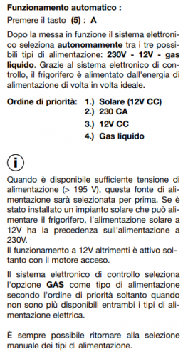

Il manuale dice cose inquietanti...
Ecco l'ordine logico di quello che usa a seconda di cosa è presente:
- Il 12 volt arriva di sicuro altrimenti la scheda e di conseguenza il frigo non funzionerebbe.
- Il D+ hai detto che arriva? (non l'ho capito).
- Il gas è l'ultima scelta che il frigo ha.
Idea... prova a mettere il 230 volt esterno e vediamo se spegne il gas e si accende a 230
Se passa a 230 volt manca il D+
Se non passa neanche a 230 volt allora la funzione automatica non è attiva per qualche motivo.
