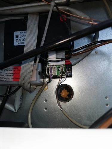

Il retro frigo

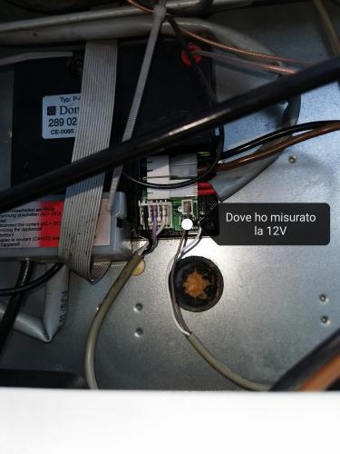

Allego foto di dove ho misurato la 12 v

Inserito il 25/05/2020 alle: 00:31:07
Se il +12 va e viene in base al motore spento o in moto allora è il D+
Scheda guasta?  Difficile esserne certi a costo zero...
Se sfilando tutti i cablaggi e infilandoli di nuovo (uno per volta...) non risolvi un eventuale falso contatto, allora non so più che dirti.
Marco.

Inserito il 25/05/2020 alle: 00:34:59
In risposta al messaggio di Emme48 del 25/05/2020 alle 00:31:07
Se il +12 va e viene in base al motore spento o in moto allora è il D+ Scheda guasta?  Difficile esserne certi a costo zero... Se sfilando tutti i cablaggi e infilandoli di nuovo (uno per volta...) non risolvi un eventuale falso contatto, allora non so più che dirti. Marco.
Ma... È un gran casino!
La 12v arriva bene al filo bianco indicato in foto
Arriva a 13,2v
Il problema è che non commuta da solo a 12v

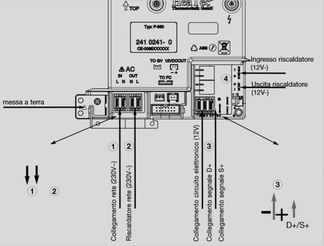

Se fosse guasto solo l'automatismo del D+ cosa ne pensi della mia idea di portare il D+ al pin S+ dove è previsto l'ingresso del consenso al solare?
Su quel pin S+ ci va collegato un segnale generato da alcuni regolatori per impianto fotovoltaico.
Questo segnale avverte la scheda che c'è il sole e al pari del D+ autorizza l'utilizzo del +12

Mi hai fatto venire in mente delle predisposizioni sulla scheda tipo dip.switch o simili, che riguardavano il meccanismo D+ e solare.
Ma non ritrovo nulla...
13/01/2006 25440
Inserito il 25/05/2020 alle: 09:22:56
Ecco il manuale dell'installatore dove ci sono le specifiche di collegamento che dobbiamo verificare:
https://documents.dometic.com/m...
Marco.

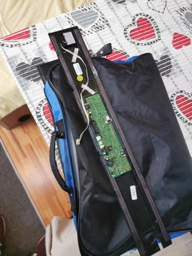

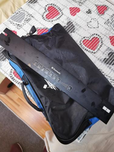

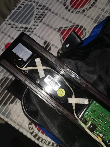

IMG_20200526_190543.jpgIMG_20200526_190535.jpgIMG_20200526_190520.jpgBuonasera
vi aggiorno sui fatti:
oggi ho smontato il pannello comandi tra i 2 sportelli,spruzzato spray x contatti,rimontato si e' accesso subito appena attaccato il cavo,nel stringere le viti sottostanti si e' spento tutto e non e' piu' ripartito...
Allora mi sono controllato tutti i fusibili abitacolo,senza trovarne di bruciati.
Che puo' essere...?
Sapete se c'è un fusibile interno al frigo?

Spero tu non abbia lavorato con la centralina del camper accesa.
Non chidere se esiste un fusibile nascoto, misura col tester se arrivano 12 volt ai morsetti dietro.

Il mio frigo funziona anche con centralina spenta, avrà un contatto diretto..
Cmq la cosa strana è che riattaccato il cavo si è acceso tutto, con l'ultima vite che stavo stringendo si è spento di botto.
