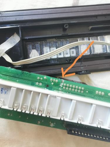

Inserito il 27/05/2020 alle: 13:29:46
13/01/2006 25440
Inserito il 27/05/2020 alle: 13:44:31
In risposta al messaggio di mirkos76 del 27/05/2020 alle 13:29:46
Si vede male, cos'è?
mirkos76
mirkos76
14/11/2016 38
Inserito il 27/05/2020 alle: 13:46:25
Trovato il guasto
Rimettendo le viti ho sbagliato la posizione delle viti corte e lunghe e ho in pratica toccato le piste della scheda e ha fatto corto

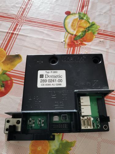

Inserito il 27/05/2020 alle: 13:48:37
Il ricambio sta sulle 200,00€
L'assistenza mi ha detto comunque che il problema che non commuta a 12v è la centralina esterna

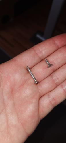

Inserito il 27/05/2020 alle: 13:52:01
IMG-20200527-WA0010.jpeg Ecco le viti incriminate, al centro andava quella corta e io ho messo la lunga, andando oltre la corsa ha toccato le piste facendo ponte e mi ha bruciato la scheda.

Inserito il 28/05/2020 alle: 18:44:11
IMG_20200528_180805.jpg Sostituita centralina esterna, si era bruciata!

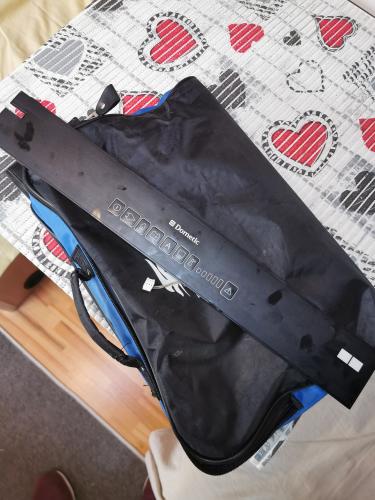

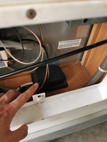

 non passava a 12 volt perché aveva il cavo della batteria D+ staccato dal mammut nella scatolina nera IMG-20200528-WA0013.jpg
