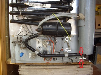

un rele    che comandava  una resistenza   che modificando    viene  utilizzato  per   comandare    un nuovo   rele   per comandare sempre   la stessa resistenza
io   penso   si possa definire in serie .  se poi tecnicamente  ha  un altro termine   non so
nel caso  di Izenborg   il  rele   e proprio  in bella   vista    da dove  prende  l'alimentazione il vecchio rele
(le frecce  non centrano e una foto presa in rete)
e  si puo  tranquillamente  sostituire.
