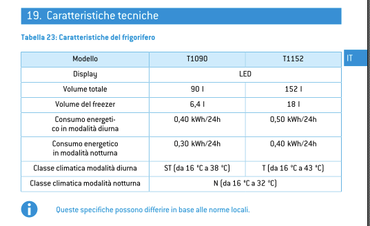

Da possessore del fratello piu giovane e piu alto T1152 classe climatica T (16°-43°) sono pienamente soddisfatto sia per le prestazioni sia per i consumi (30-40 a/24h secondo Victron Monitor Battery) nonchè per la silenziosità notturna...anche troppo grande per i nostri fabbisogni...
Il piu piccolo T1090 si differenzia oltre che per le minori dimensioni, nelle versioni a pavimento oppure altezza occhi, per il tipo di gas refrigerante che è R600a -isobutano con classe climatica ST  (16°- 38°)
Cordialmente Gigi
