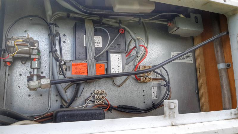

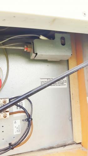

Ciao a tutti. Posseggo un Burstner Aviano i684 del 2010 e mi sembra che il frigo non raffreddi molto. Ho visto che per la pulizia del bruciatore gas c'è difficoltà poichè lo stesso e situato in zona poco accessibile (vedi foto). Un tecnico mi ha detto che occorre spostare il frigo tirandolo dall'interno.  Qualcuno può darmi qualche consiglio. GrazieVista_1.JPGVista_2.jpg

a mio parere quel frigo non è quello di origine ma è stato sostituito con un modello non adatto , purtroppo per manutenzionarlo bisognerà estrarlo , se il frigo fosse quello da origine allora è il caso di dire che anche i tedeschi hanno il loro cadavere nascosto
foto capovolta sotto/sopra ma scritte nel verso giusto e dalla scritta gialla con freccia pare che il frigo abbia il bruciatore in alto , strana sta cosa ! , oppure sono io che vedo male

Ho il tuo stesso frigo ma nel mio caso il bruciatore è abbastanza accessibile
credo che ha ragione il tuo tecnico, se non ci arrivi con le mani come puoi smontarlo?

Anche il mio camper è del 2010 ma il frigo è stato sostituito in garanzia, in precedenza c'era un Dometic serie 7, nel mio caso l'unica differenza è la profondità del frigo essendo 160l anziché 150l, quindi meno spazio tra parete e frigo ma la griglia esterna è la stessa per cui il bruciatore rimane comunque accessibile... forse è come dice Mario ecostar, non è che il frigo è stato sostituito?

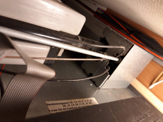

altra foto con dettaglio del bruciatore

Il camper l'ho comprato nuovo ed il frigo non è mai stato sostituito. Avrebbero dovuto fare un griglia più grande. Comunque grazie a tutti.

E allora è un errore di progettazione, è assurdo dover sfilare il frigo per pulire il bruciatore, anche perché è un lavoraccio tirare fuori il frigo... se consideri che pulire il bruciatore è semplice manutenzione che si potrebbe fare anche una volta l'anno, io fossi in te valuterei l'ipotesi, se possibile, di allargare il foro della griglia mettendocene una più grande...
i tedeschi hanno il loro cadavere nascosto   foto capovolta sotto/sopra ma scritte nel verso giusto e dalla scritta gialla con freccia pare che il frigo abbia il bruciatore in alto , strana sta cosa ! , oppure sono io che vedo male  mario
Vedi bene. Purtroppo il bruciatore è inacessibile e praticamente impossibile fare manutenzione

come ti dissi anche i tedeschi hanno il loro cadavere nascosto qua e la , purtroppo si tratta di un grave errore di assemblaggio e hai  due possibilità , la prima decisamente scomoda è quella di sfilare il frigo , l'altra è quella di allargare l'apertura e metterci una griglia più grande , la seconda se possibile è decisamente meglio ma temo non sia possibile

Anche secondo me allargare l'apertura, tra le due è la soluzione migliore, solo che riflettendoci ingrandire il foro verso l'alto, come servirebbe, poi rende difficile trovare una griglia che si adatti...

Non meravigliatevi, i tedeschi fanno anche di queste cavolate.
È successo anche sul mio Carthago, e ho dovuto rimediare allargando il foro verso la parte superiore, e montando una griglia più grande, addirittura tre volte più alta di quella originale. Ora è tutto OK.
Tutto ciò è successo perché ho preso il mezzo senza il forno, il quale viene montato sopra il frigo, e sul mio non avendolo, hanno alzato il frigo mettendo nella parte sottostante due comodi cassetti.
Ovviamente avendo la parete comune a tutti gli altri la posizione del bruciatore non combaciava.
Sembra che adesso abbiano capito e modificato le pareti in tal senso.

Ho avuto proprio quel camper, appunto del 2010 (non è che per caso era il mio?) e confermo l'infelice disposizione del bruciatore del frigo.
All'inizio volevo far sostituire la griglia con una più grande, in modo da liberare spazio e permettere la manutenzione ma il concessionario non è stato in grado di procurarmi la griglia dello stesso colore (grigio), quindi non l'ho più fatto.
Non ho però mai avuto problemi con il frigo, che ha sempre raffreddato correttamente. L'ho permutato a giugno 2018, comperando un furgonato Malibù, presso un concessionario di Terni.

Non è detto che il fatto che raffreddi poco dipenda dal bruciatore, rimane il fatto che trattandosi di normale manutenzione, lo stesso è corretto che stia in posizione agevole... se si tratta come sembra di errore progettuale, se sono seri, si dovrebbero accollare la spesa del lavoro...
Dici bene, sul precedente camper, mi toccava pulire l'ugello una volta l'anno.
Su questo non l'ho mai dovuto fare, però cotto dalla precedente esperienza, ho provveduto a mettere una griglia tale da permettermi l'accesso agevole.
