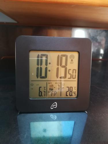

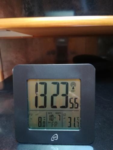

Inserito il 10/07/2020 alle: 13:42:07
Questi i dati sul mio frigo trivalente (Vitrifrigo), con congelatore separato. Diciamo che se non è totalmente pieno e se si pone un po' di attenzione all'apri/chiudi, il delta termico rispetto alla temperatura della cellula è di circa 20 / 22 gradiIMG_20200710_101949.jpgIMG_20200710_132354.jpg​​​​​​
13/12/2009 4488
Inserito il 10/07/2020 alle: 16:42:35
Ciao Franco, abbiamo lo stesso termometro, acquistato al SM tedesco. I valori del tuo frigo sono sovrapponibili al mio, e penso sia impossibile migliorarli, sono comunque accettabili, ho letto un altro intervento dove alcuni utenti si lamentavano dei loro frigo a compressore che, a loro parere, con temperature elevate in cellula, non riuscivano a raggiungere la temperatura impostata, poco male, con qualche grado in piu' non muore nessuno, il problema è dato dal compressore che non si spegne piu' causando, oltre a elevati consumi elettrici, un surriscaldamento intorno al frigo stesso. La perfezione non esiste c'è sempre un compromesso. Un saluto Enzo
