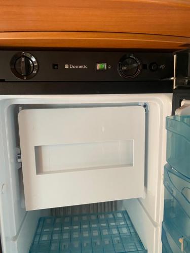

Buonasera a ttutti, chiedo per un amico (come si dice a volte) che sta preparando la roulotte per l'estate ma ha problemi con il frigo.
questo è il modello.
In fase di accensione il frigo si accende, dedotto perché il camino si scalda, ma quando lascia il pulsante/rotella da tenere premuto non resta acceso.
Purtroppo è solo e non può essere dentro e fuori contemporaneamente per controllare meglio.
Andando per logica dovrebbe essere la termocoppia, ma potrebbe essere anche uno scarso passaggio del gas che non permette di scaldare la termocoppia ?
Ha una rotellina sul pannello interno che dovrebbe segnalare l'accensione spostandosi sul verde, ma che già negli anni precedenti si muoveva pochissimo e ora non si muove affatto.
Premetto che ha già pulito la zona bruciatore, non vi so dire se bene o sommariamente cmq non ha ancora smontato l'ugello
Qualche suggerimento per favore ?

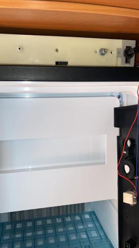

Intanto aggiungo altre foto
Pannello dei comandi smontato
ma sembra che non si arrivi da nessuna parte
Grazie Giò

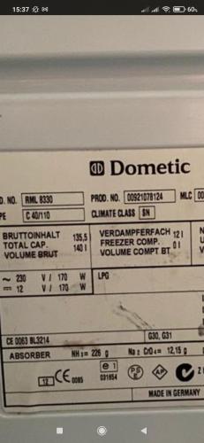

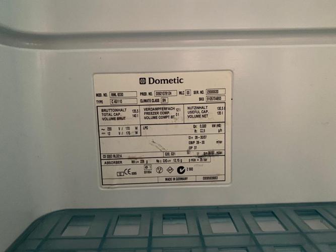

cosa c'è sopra al frigo ? , dalla targhetta che hai postato non riesco a leggere bene il modello , tra l'altro pare si tratti di un frigo con capienza utile di 130 lt e vedendo le ultime foto postate qualcosa mi suona stonato

In risposta al messaggio di ecostar del 20/04/2021 alle 12:13:18
cosa c'è sopra al frigo ? , dalla targhetta che hai postato non riesco a leggere bene il modello , tra l'altro pare si tratti di un frigo con capienza utile di 130 lt e vedendo le ultime foto postate qualcosa mi suona stonato  mario
Ho ingrandito la foto ora si va meglio
RML 8330 140L totali 135 netti di cui 12L di freezer.
Sopra c'è un vano del mobile in cui è inserita il frigo.
È montato su una roulotte Hobby comprata nuova 6/7 anni fa.
