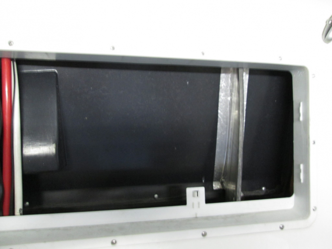

ora per fare le verifiche lo faccio togliendo la griglia esterna quella bassa.
allego foto. ho aperto ma mi trovo un po di fili vi postero la foto cosi mi dite quale fili staccare... qualcuno ha un manuale ?

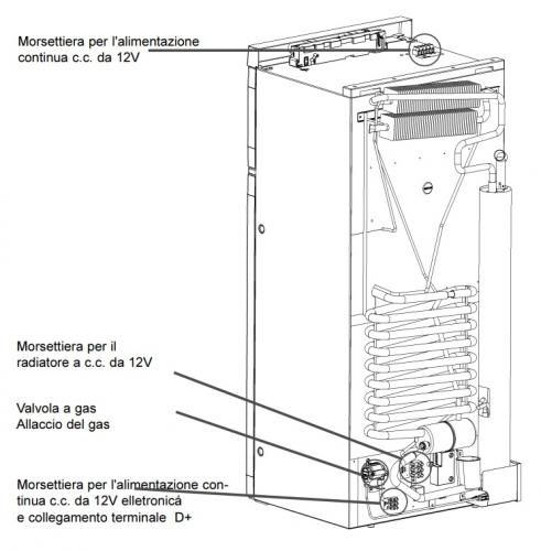

Grazie ragazzi... credo anche io che sia una despersione o un corto. ora per fare le verifiche lo faccio togliendo la griglia esterna quella bassa. allego foto. ho aperto ma mi trovo un po di fili vi postero la foto cosi mi dite quale fili staccare... qualcuno ha un manuale ?
devi individuare la resistenza a 220V, scollegarla dalle connessioni ed estrarla dal tubo in cui è inserita.
Per il manuale se vai sul sito Dometic:
http://manuals.dometic.com/
trovi quello del tuo (ma dietro si somigliano un pò tutti)

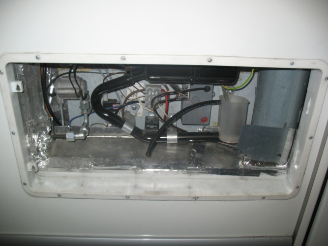

Inserito il 10/04/2018 alle: 11:41:49
Certamente si doveva prima di tutto aprire la griglia e "almeno"
GUARDARE dentro
Tante volte in viaggio entra acqua sulle parti elettriche
e la umidità rimasta crea problemi o contatti a massa,
oltre che danneggiare il legno del pavimento.
Per questo ho provveduto in tutti i mezzi da oltre 20 anni
a modificare il retro griglia in tale modo,costruendo una
protezione adatta al viaggio-agli spruzzi e  ai lavaggi .
Parte alta con divisione scarico e raffreddamento
Prima modifica del 2008
Poi nel 2014 coperto nel nuovo 8010 anche tutta la parte elettrica
con tubo di scarico vaschetta all'esterno (non trovo la foto)
Poi tanto altro per migliorarne il funzionamento
Cosa che i costruttori non fanno sicuramente !
(durante il lavaggio  è di obbligo montare il coperchio invernale )
 cerco le altre  foto
Modificato da franco49tn il 10/04/2018 alle 20:54:14

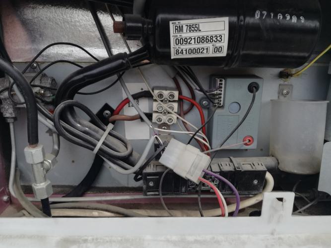

Inserito il 10/04/2018 alle: 11:42:14

Inserito il 10/04/2018 alle: 11:55:25
In risposta al messaggio di Spytek del 10/04/2018 alle 11:42:14
dietro di presenta cosi mi dite cosa staccare... grazie
nel "tubo" verticale sulla destra, riempito di lana di vetro, sono alloggiate due resistenze, collegate una alla 12V CC, l'altra alla morsettiera 220 CA che non vedo nella foto, mentre vedo una morsettire 12V CC di troppo.

Inserito il 10/04/2018 alle: 14:29:17
Ecco... sotto riporto la foto
datemi qualche dritta in più a quanto sopra aggiungo il fatto che la luce del frigo non funziona.
o meglio si accende solo se avvicino un cacciavite al sensore penso calamitato...
