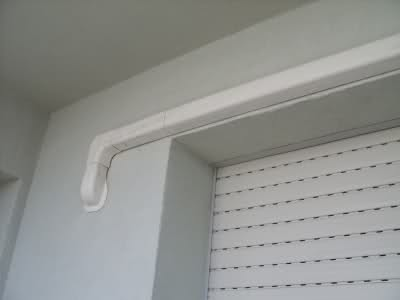

24/01/2008 10512
Inserito il 10/07/2018 alle: 16:32:05
Grazie ,in effetti l'anno prossimo sono 70
e ho anche una prolunga dello scarico lato caldo-camino
per le zone ventose come la Sardegna ,che se il lato frigorifero
fosse investito dal vento
appoggio alla parete e scarica sopra il tetto , agganciandosi
alla veranda che ovviamente per il vento frontale è chiusa.
Fatta con questi elementi , in commercio .
Modificato da franco49tn il 10/07/2018 alle 16:35:05
