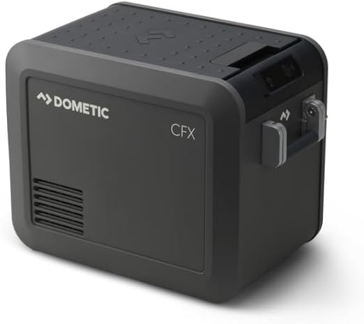

Qualcuno ha questo frigorifero indipendentemente dalla taglia?

Io ho il CDF36 della Dometic, è un modello vecchiotto rispetto a quello che hai postato ma è sempre andato egregiamente, puoi settare la temperatura fino a -18 gradi. Funziona direttamente a 12V (o 24V), per farlo funzionare a 230V necessita di un trasformatore aggiuntivo. Il suo originale Dometic fischia parecchio, fastidioso.

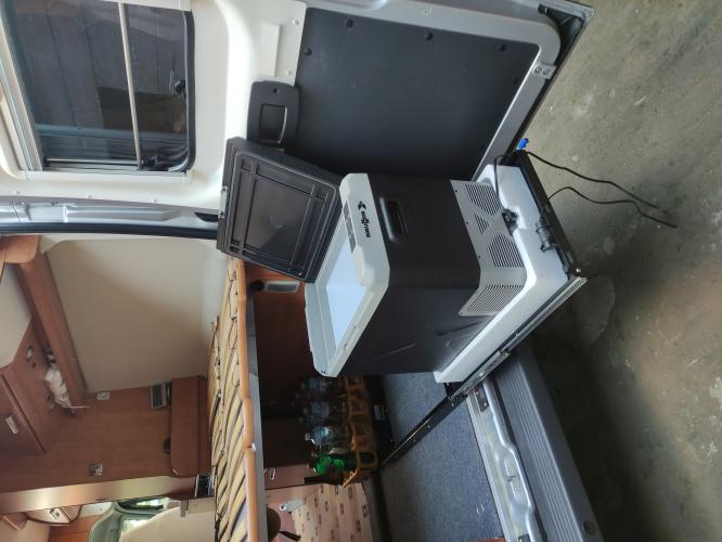

Ciao, io l'anno scorso in fiera ho comprato un Brunner da 50 lt mi pare, l'ho utilizzato tuta questa estate anche con temperature esterne di 40 gradi (temperatura fuori dal camper quindi pensa dentro) come freezer e devo dire che i - 16/18 li ha sempre mantenuti, e costa molto meno del Dometic1730133477604(2).jpg

mi aspettavo poche risposte in merito, la serie 5 non è uscita da tanto e si differenzia prencipalmente sull'isolamento del frigo stesso rispetto agli altri modelli e il tutto si riversa sui consumi che dovrebbero essere maggiormente contenuti.

quanti Ah consuma in 24 ore lo sai?
Impostato circa a +2/3°

no, mi spiace, so solo che questa estate con 2 batterie da 95 e 2 pannelli da 120 oltre a ricarica di 2 emtb non ho mai avuto problemi, ovvio, è estate

ok grazie, già come info non è male.

è vero che ci sono tante variabili in gioco per poter sapere quanto consuma effettivamente un frigorifero, ma il frigorifero stesso è una variante molto importante a partire dai consumi che lo stesso ha per funzionare, passando per i livelli di spegnimento automatico in caso di batteria scarica, ma una grossa fetta, forse la più importante la svolge l'isolamento.
Nello specifico di questo modello: le pareti hanno un isolamento con sottovuoto, che hanno una tenuta superiore.
Come anche il compressore il quale ha una potenza variabile al fine di ottimizzare le prestazioni.
In questi casi tutto fa brodo... e purtroppo tutto ricade sul prezzo finale...
Non ci penso minimamente di passare alle litio per questo aspetto, almeno per il momento.
Ho passato le vacanze con un amico che ha un domentic a doppia tecnologia e quando funziona a 12V consuma 40/50W fissi e non c'è mai stato alcun problema con 150W di FV...
