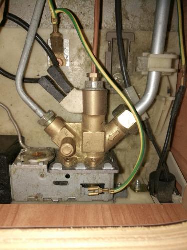

Sono arrivato alla valvola ma.. mi sono arreso. Non so bene come smontarla. Mi sa che la porto al centro assistenza camper... Grazie per le dritte che mi avete passato intanto...IMG_20190505_093123.jpg
la valvola e qui... Bo come fa a perdere gas non saprei proprio..

11/01/2007 37560
Inserito il 05/05/2019 alle: 19:25:21
te la spiego terra terra , l'attacco verso dx con tubo + grosso e freccia direzionale sulla valvola è l'ingresso gas , quello di sx + piccolo è l'uscita verso il bruciatore , quello centrale ancora + pioccolo è la termocoppia , poi ci sono due fili di consenso + massa , se guardi bene la valvola è facile capire perchè perde solo quando giri la manopola di accensione e regolazione
se la sostituzione non è alla tua portata fai bene a non metterci mano ma falla sostituire da mani qualificate esperte , volendo si potrebbe sostituire solo l'oring di tenuta sull'albero di comando , alcune hanno un premistoppa di tenuta e in quel caso basterebbe solo stringerlo ma lascia valutare e decidere dal tecnico ove ti appoggerai

Inserito il 05/05/2019 alle: 20:35:55
Grazie Mario. Si, penso che non è alla mia portata in quanto non mi sento per niente sicuro. Ho provato ad allentare un po i raccordi ma non si muovono di un micron... Ho anche il timore di forzare e rompere qualcosa...  Grazie per le spiegazioni ma non mi sento di metterci mano...
