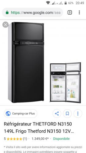

Scusa se non ho specificato molto, il frigo é questo (la marca sarebbe anche nel titolo)Screenshot_20190218-204940.jpeg
sul display non dà errori però fredda un po'  troppo, la fiamma e sempre stata un po' rumorosa ma sembra che sia una caratteristica normale per questo modello/marca .
Magari lo provo un po' più a fondo per essere sicuro e intanto contatto il concessionario visto che ho ancora un anno di garanzia.
Grazie per la risposta
