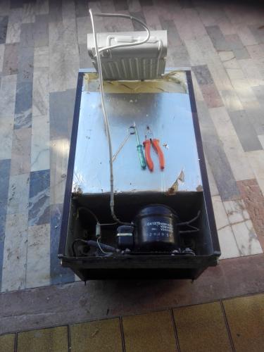

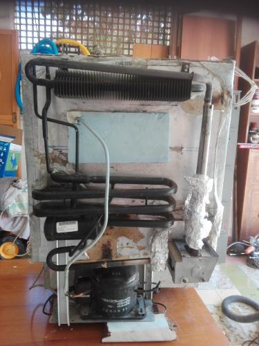

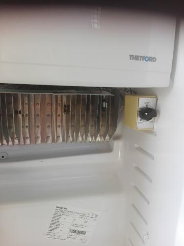

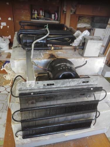

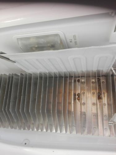

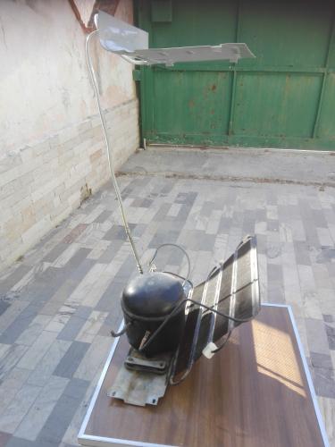

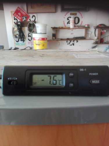

Salve,in occasione di lavori che sto eseguendo sul mio thetford n97 , ho voluto apportare una modifica che meditavo da parecchio tempo,ossia renderlo quadrivalente con poca spesa e qualche ora di tempo, per trenta euro ho acquistato un mini frigo bar da albergo con impianto refrigerante a compressore e perfettamente funzionante,ho smontato tutto senza interrompere il circuito e l'ho adattato con metro alla mano al trivalente senza troppe complicazioni e con risultato più che accettabile, quando sarà montato nel suo posto, dovrò idearmi un sistema di raffreddamento della serpentina e del compressore associato a quello estrattivo esistenteIMG_20220528_075205(2).jpgIMG_20220528_080050.jpgIMG_20220529_100031(1).jpgIMG_20220529_103726(1).jpgIMG_20220529_114131(1).jpgIMG_20220529_114010(1).jpgIMG_20220529_110620(1).jpg
