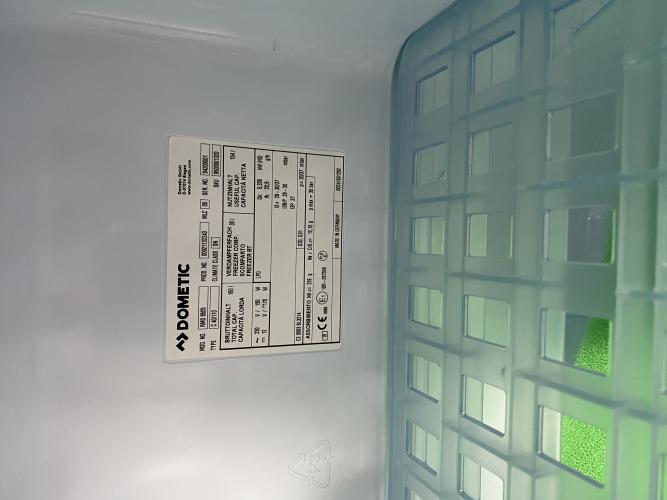

anch’io sono soddisfatto.Ho chiesto della regolazione perchè nei momenti difficili ho lasciato a quattro tacche visto che qui sul forum avevo letto che era meglio non metterlo al max.Forse peró era riferito ai frigoriferi un pó piú vecchi.Guardando le foto il mio è identico al tuo e non ho mai avuto problemi di acqua o condensa sul pannello comandi.
P.S Anch’io ho montato le ventoline e in automantico d’estate sono sempre accese

Grazie per la risposta, anch’io sono soddisfatto.Ho chiesto della regolazione perchè nei momenti difficili ho lasciato a quattro tacche visto che qui sul forum avevo letto che era meglio non metterlo al max.Forse peró
era riferito ai frigoriferi un pó piú vecchi.Guardando le foto il mio è identico al tuo e non ho mai avuto problemi di acqua o condensa sul pannello comandi. P.S Anch’io ho montato le ventoline e in automantico d’estate sono sempre accese Ciao Marco
Bene, confermi che non è solo il mio frigo che va bene..., adesso sono curioso di sentire se Voltaren fa la modifica al freezer, molto semplice, sono due viti... e capire se in questa maniera riesce a risolvere il problema di acqua e condensa che anch'io non ho mai avuto.
Vedo che non sono il solo a mettere le foto storte... e mi consolo...
