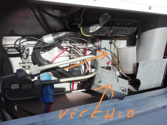

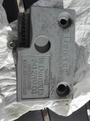

Il responsabile è questo! Mi è stato sostituito proprio oggi, avevo lo stesso problema.
Anomalia del cosiddetto accenditore che non riconosce più l'accensione del bruciatore e continua con il piezoelettrico sino a che poi viene interrotto il flusso di gas e si blocca tutto con un lampeggio costante sul display frigo.
