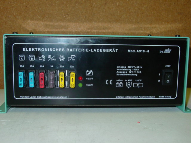

Il tuo frigo essendo a gestione elettro/meccanica quindi solo manuale mi e ti chiedo quale sarebbe la centralina che lo gestisce ? , tuttavia su alcuni camper datati come gli Elnagh e altri c'era un caricabatterie con fusibiliera che gestiva  anche l'alimentazione del figo e probabilmente hai quella tipologia di caricabatterie , ti chiedo se a quello ti stai riferendo
quello sotto raffigurato è un datato caricabatterie CBE con fusibili di protezione per tutte le utenze , era istallato su svariati Elnagh datati ma anche altri marchi
che gestiva  anche l'alimentazione del figo e probabilmente hai quella tipologia di caricabatterie , ti chiedo se a quello ti stai riferendo  quello sotto raffigurato è un datato caricabatterie CBE con fusibili di protezione per tutte le utenze , era istallato su svariati Elnagh datati ma anche altri marchi
Bravo ho una cosa del genere montata sotto al lavandino. Ho dimenticato di fare la foto.. ma praticamente ci sono sopra 3 fusibili ed un relè per il 12v... Ma dai 2 caci in uscita non escono 12v ma controllato con voltmetro esce 0 se però collego in maniera diretta la batteria al frigo nei 2 caci 12v tutto funziona...
Se inserisci qualche foto del caricabattera parte esterrna e parte interni saremmo più agevolati nel consigliarti

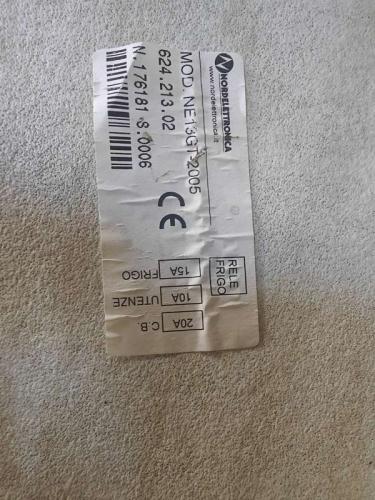

Questa è la centralina
Non conoscendo nello specifico quel caricabatteria non azzardo alcun consiglio , comunque pare che lato D+ 12 V non venga alimentato
A mio parere su quel relè interno o esterno al caricabatteria non arriva il D+ 12V oppure relè incollato , quando hai provato ad alimentare il frigo direttamente dalla BS e tutto funzionava regolarmente la dice lunga , il D+ 12V proveniente dall'alternatore motore ovviamente lo rilevi solo con motore acceso
