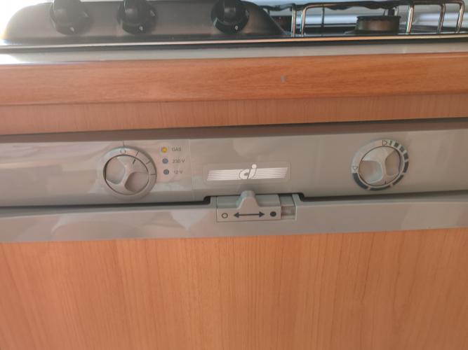

ho cercato di postare alcune foto intanto con il modello e con il frontale comandi manuali. Come si vede, spero almeno,  dalla foto del frontale, il tentativo di accensione a gas va a buon fine il ticchettio dura solo pochissimi secondi e poi la lucina diventa fissa quindi la fiammella si accende. Sembrerebbe tutto ok solo che non fredda per nulla mentre allo stesso livello di regolazione a 230 v oppure 12 v ad esempio l'acqua minerale risulta sin troppo gelida.
31/03/2004 21022
Inserito il 14/09/2020 alle: 20:42:38
è molto strano ciò che accade. I frigoriferi trivalenti come questo hanno bisogno di far caldo per fare freddo, dall'etichetta riesci a leggere che a 230V funziona una resistenza da 135W, a 12V funziona una resistenza da 130W, ovvero tra la 12 e la 230 non c'è grandissima differenza di rendimento SE alla 12V arrivano poi i 14V previsti quando il camper è acceso.
Quando non funzionano le resistenze è il gas a fare caldo. Se vi fosse un problema al circuito di raffreddamento non funzionerebbe ne 12V ne a 230V.
A questo punto, il problema mi sembra abbastanza facile da risolvere, nel senso che se non funziona a GAS significa che non vi è sufficiente caldo per generare il freddo necessario. Tu potresti vedere la fiamma blu e questo è già un buon segno, MA non essere abbastanza per svariati motivi.
Come prima cosa comunque, farei una BELLA E PROFONDA PULIZIA in questa zona:
Che non è nient'altro che il camino del bruciatore a gas
Smonterei tutto il bruciatore nella parte bassa del frigo e rimonterei tutto. Nel 90% dei casi riparte e torna nuovo.
