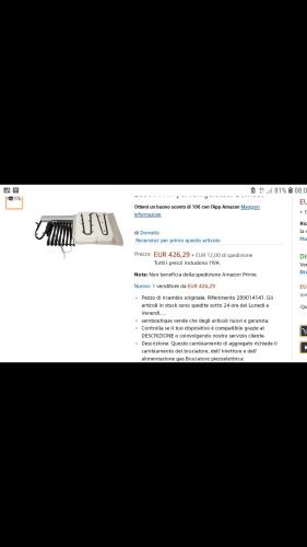

x questo mi e' venuto il pallino di volerlo cambiare con il dometic serie 10 quello nuovo appena arrivato con la porta apribile a sx e a dx unico piccolo neo che costa 2500€ cucuzze
questo e quello che ho tuttora .Schermata%202019-04-24%20alle%2017_29_47(1).png

volendo  si cambia  il circuito
 in blocco

ho preso una foto a caso ma che più o meno dovrebbe essere uguale al tuo frigo
quei tubicini che si vedono sono i capillari

esatto ma purtroppo da quel lato i vari tecnici e conce preferiscono non nvedere ne sentire , ricordo che sul tuo lo hai sostituito , acquistandolo tramite la baia in Francia , ricordo giusto ?  ciao
si tempo indietro lo preso in francia
 forse serve  cambiare anche il bruciatore
 costa sempre meno  di uno nuovo.
come tempi  di lavorazioe  sono uguali.
per.cambiare  il gruppo  con accesso al frigo
libero
30 minuti    ne  avanzi pure
e solamente avvitato
