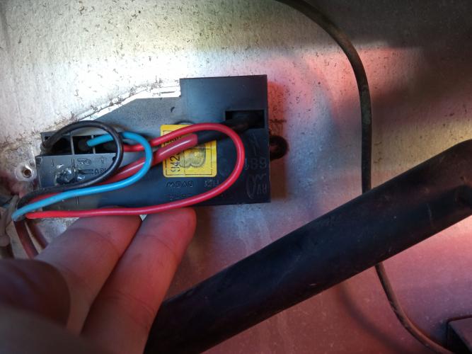

buongiorno a tutti, qualcuno avrebbe idea di che strano aggeggio sia quello in foto? È posizionato dietro al frigo accedendo dalla griglia aria

È possibile che sia un relè del piezoelettrico?
è un accenditore elettronico, seguendo il filo rosso più grosso dovrebbe arrivare al bruciatore/pilota che mette in funzione (sempre che lo stesso cavo non rientri verso il piano di cottura a gas) il frigorifero quando è commutato a gas.
Esatto, il cavo rosso arriva al bruciatore, per cui deduco sia l'alimentazione del piezo

Quello che non capivo era perché arrivano tre cavetti piccoli (blu,nero,rosso), che sicuramente partono dall'interruttore del piezo
