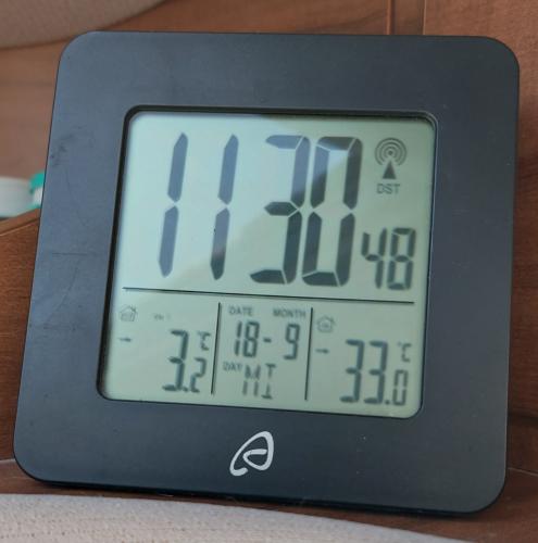

Giovanni, ora sono al mare anch'io, ormai a pochi km dal traghetto di ritorno (Igoumenitsa) che prenderemo domani. Però sta piovendo (finalmente, dopo 20 giorni di sole ci può stare), quindi ho tempo di "sfruguliare" un po'.
Ho riletto dei tuoi 11⁰ nel frigo con 33 esterni (che avevo ripreso da un tuo messaggio), e i 33⁰ mi hanno fatto ricordare che ieri ho dovuto alzare un po' il termostato del  frigo (nel senso di diminuirne l'efficacia) che i giorni scorsi mentre eravamo a Creta, dato il caldo, avevo "spinto" un po' di più. In effetti il termometro cordless ieri segnalava
3.2 gradi interni (con 33 esterni, appunto), ma mia moglie da qualche giorno diceva che gli alimenti secondo lei erano troppo freddi .. e ieri mi ha mostrato che all'interno della scatola dei formaggi si era fatto il  ghiaccio. (Come accennavo in altro thread, spesso questi termometri sono poco precisi, e comunque a seconda della posizione in cui si trovano si ha approssimazione di qualche grado).
Quindi ho spostato di 1 posizione .. vedremo se ora va bene.
Tanto per passare il tempo mentre piove
PS sempre per il motivo di cui sopra (aver nulla da fare)
Prima verso le 11.30-12  mentre pioveva di più ed era particolarmente scuro,  il Fotovoltaico (280W) mi dava sui 0.8 A in caricamento quindi, anche con 1/3 di accensione del compressore, c'era bilancio negativo come energia. Ora sta tuttora piovendo sia pure più leggero, ma è più chiaro come nuvole e mi dà 6.6 A, quindi sta recuperando rispetto a quel poco perso prima e soprattutto la notte. Sono previsti altri temporali oggi, quindi una certa iniezione di Ampere è sempre utile
