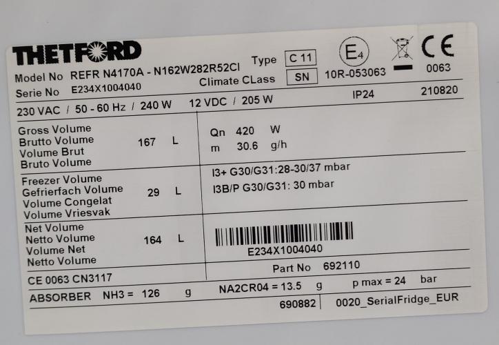

E' uguale al mio, se ricordo bene ha un assorbimento di 18 A a 12 V, i conti fai presto a farli, per quanto riguarda il rendimento non ricordo differenze così marcate, specie tra il 12 V ed il 230 AC, la possibilità di utilizzo da batteria dipende dal pannello che hai e quanto rende, senza ricaricarla ti dura meno di 8 ore.
La targhetta conferma i 200 W e rotti a 12 V e 240 W a 230 AC, quindi il rendimento a 230 AC è del 15% superiore, con un consumo batteria però del 25/30% in più causa conversione del 12 V in 230 AC per rendimento inverter.

205 Watt a 12 Volt diventano 240 Watt a 13 Volt.
Circa 12 ore a batteria diventano almeno 2,5 KWh di consumo elettrico, probabilmente in gran parte notturne quando il pannello solare non aiuta.
La tua batteria è da 1,8 KWh.
Prova a capire quanto costano 12 ore di gas, potrebbero essere pochi spiccioli a fronte della migliore resa possibile del frigo, se però decidi per la corrente, rivedi la durata di 12 ore.
La classe climatica di quel frigo è dichiarata SN (Sub & Normal) che è migliore della consueta classe N (Normal) tipica dei trivalenti, 12 ore di preraffreddamento sono decisamente troppe, fai pure delle prove ma vedrai che dopo un paio d'ore non cambia più nulla.

Si sa che i cavi che portano il 12 V al frigo sono spesso sottodimensionati, usano il 6 mmq od il 4 mmq, la batteria con il carico di 18 A un po' di calo ce l'ha, anche gli arrivasse il 13 V sarebbero comunque 222 W, ma è più probabile che siano 200 W, mentre spesso l'inverter è da 12 V/ 230 AC e con 12,7 V esce a 240 AC, qui la caduta è bassa con il cavo da 2.5 mmq ed al frigo arrivano 250 W, quindi un buon 20% in più rispetto alla alimentazione diretta dalla batteria, a gas invece è 420 W, il 200%, con un consumo di 30.6 g/h che sono 0,73 L al giorno, il mezzo litro è il valore comune di riferimento che si sente in giro dagli utenti.
Ricaricare la batteria da alternatore costa gasolio, sicuramente si spende più che a gas, in pratica la potenza elettrica che l'hai da solare ti conviene usarla perché gratuita, altrimenti vai a gas, salvo quando viaggi che devi usare la batteria, in quel momento se non raffredda bene usa l'inverter che da sicuramente qualcosa di più.
Quindi, a batteria rende 200 con inverter 250 a gas 400.
