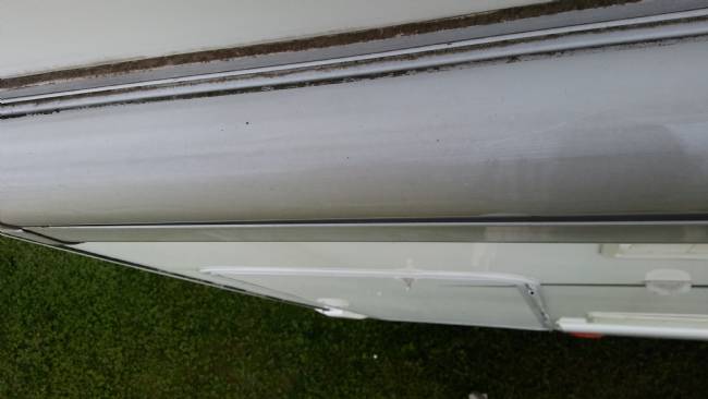

chiedo il vostro supporto per risolvere il problema del tendalino fiamma f45s. In chiusura le due sicure laterali rosse sembrano lavorare bene ma al centro il frontale del tendalino si presenta innarcato rispetto al cassone ancorato al camper. Questo oltre a non farmi stare tranquillo in viaggio genera anche delle continue vibrazioni sulla parete per nulla piacevoli.
visto che non sono mai intervenuto sul tendalino chiedo il vostro aiuto.
grazie mille

pure la mia F45Ti ha quel difetto.....e io la imputo all'uso del rafter per tendere il telo.....
ogni tanto metto due manici di scopa sui due lati prima di chiuderla e spingo al centro del frontale verso il cassonetto....cosi ritorna nella posizione originale ...e chiude bene....

Ho fatto una verifica ..... il frontalino spancia per circa 3mm.
Ho notato che il carter superiore del tendalino vibra molto e non è stabile. L'aggancio alla parete sembra ok.
È normale?

questo è il mio............stesso problema :-((

ciao se sono solo 3 mm on dovrebbe avere problemi ,ma mi sembra strano che con 3 mm di spanciamento in viaggio vibbri tutto , verifica che sia ben ancorato , perchè se vibbra cosi potrebbe esserci qualche staffa lenta

Alla parete è ben ancorato. La parte che vibra (guardando la foto)  è quella in alto!

 a parte che hanno usato del silicone che ha gia fatto la muffa ..almeno sembra
se  vai nel centro e tiri la parte superiore si muove ? se si all interno si è allentato qualcosa
se no potrebbe essere il rollio ( non sigillando bene si infila aria mentre viaggi )che ha l alluminio mentre viaggi

si esatto se tiro al centro la parte superiore si muove

Identica alla mia! Levette rosse funzionano bene ma si vede sempre la fessurina guardata dall'alto..... svolgendola tutta e riavvolgendola completamente per un po' la fessura e' minima ma poi tende sempre a fare cosi' come dalla tua foto. Pero' resta chiusa.

Sì, ma nessuno ha detto se utilizza abitualmente il rafter oppure no !

io no, ma credo che il precedente proprietario si!!!!
ho aperto tutto il tendalino per cercare di capite come fosse fissata parte superiore del guscio ma non sono riuscito a capire. forse è necessario smontarlo dalla parete per vedere meglio!!
