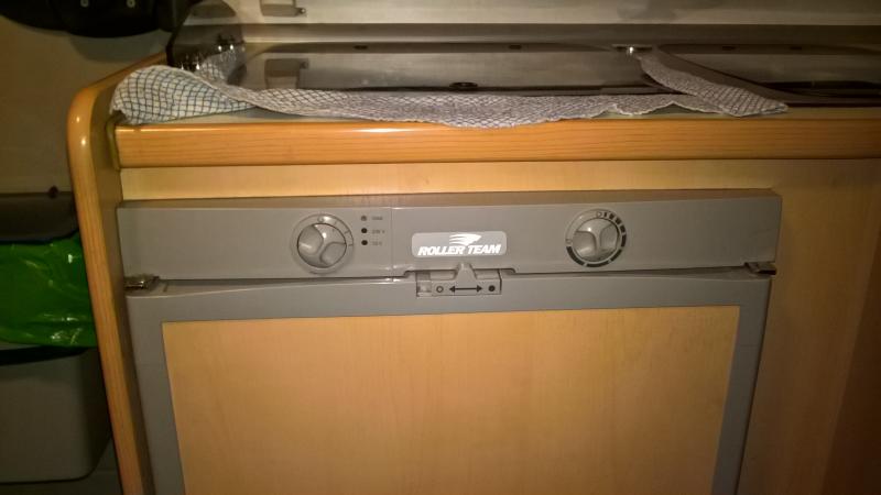

Qualcuno mi sà dare indicazioni di come togliere il frontalino del frigorifero come da immagine? mi si è allentata la vite di trattenuta dello sportello che rimane sotto al frontalino, siccome non vorrei rompere la plastica mi occorrevano info di come si leva detto frontalino.WP_20180124_18_52_45_Rich_LI.jpg

se non ricordo male , devi togliere le due manopole ( tirandole ) dietro trovi le viti per allentare la mascherina
