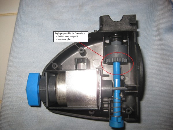

Se serve, la Frost control puo anche essere tarata agendo su un registro che comprime di piu la molla.
in corrispondenza del registro dentato c'è una finestrella, con la punta di un cacciavite lo si puo ruotare.
