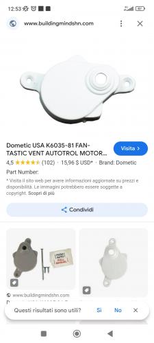

Ciao a tutti, sto cercando questo ricambio ma è introvabile, qualcuno per caso ha in giro qualcosa che ha smontato magari in cantina visto che molti si voi tengono cose che non usano più..Screenshot_2024-06-20-12-53-39-824_com_google_android_googlequicksearchbox.jpg

Intendi il motore di apertura della cupola?
Potrebbe essere questo?
https://www.ebay.it/itm/2731289...
giusto che costa uno sproposito e si trova in USA quindi chissà i tempi.
ma forse dalle tue foto si tratta solo della copertura di plastica del motore? Ma non vedo bene.
Purtroppo il Fantastic Vent lo ho suul camper e gode di ottima salute wink

Intendi il motore di apertura della cupola? Potrebbe essere questo? giusto che costa uno sproposito e si trova in USA quindi chissà i tempi. ma forse dalle tue foto si tratta solo della copertura di plastica del motore? Ma non vedo bene. Purtroppo il Fantastic Vent lo ho suul camper e gode di ottima salute
Come sempre sei sempre presentewink
Mi si è rotta solo la plastica, e effettivamente la trovo solo in usa e con motore, i prezzi sono alti, ora proverò a fare qualcosa che comprendono la lamiera non resti il motore a vista

Se quella copertura di plastica non è proprio sbriciolata, potresti provare a ripararla con qualche resina, anche se esternamente aumenta di spessore non dovrebbero esserci impedimenti, poi una bella carteggiata e riverniciarlo, casomai nero opaco, che maschera meglio qualche imperfezione e potrebbe sembrare originale.
Oppure piano B, metterla insieme con della colla per poi rivolgerti a chi fa stampa 3D che potrebbe scannerizzare il pezzo e riprodurlo, non me ne intendo di ste cose, ma ho visto che si fa quasi tutto e non penso che i prezzi siano elevati. Forse sarà complicato trovare la persona che fa ste cose, ma cercando...non si sa mai.
Ma quella copertura serve solo come finitura estetica o ha una funzione meccanica e tiene in sede il motore?
Pur avendolo in camper non lo ho mai smontato.

casomai nero opaco, che maschera meglio qualche imperfezione e potrebbe sembrare originale. Oppure piano B, metterla insieme con della colla per poi rivolgerti a chi fa stampa 3D che potrebbe scannerizzare il pezzo e riprodurlo, non me ne intendo di ste cose, ma ho visto che si fa quasi tutto e non penso che i prezzi siano elevati. Forse sarà complicato trovare la persona che fa ste cose, ma cercando...non si sa mai. Ma quella copertura serve solo come finitura estetica o ha una funzione meccanica e tiene in sede il motore? Pur avendolo in camper non lo ho mai smontato.
Tiene in sede il motore, ripararla etinutile, e praticamente cotta, proverò a ricostruirla con qualche bicomponente
Quando ho chiuso lo studio mi sono portato a casa materiali per impronte dentali, proprio pensando di poterli utilizzare per fare stampi per ricreare pezzi vari laugh.
Una alternativa, ma di tanta pazienza, potrebbe essere ricreare il pezzo usando del lamierino stagnato, tagliare i pezzi, e brasare a stagno, poi verniciare tutto.  Ma sicuramente con una qualche resina si fa prima e meglio.
