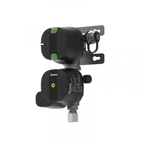

Ho alcune incertezze sul funzionamento della Truma dual control. Mi sono fatto montare dal concessionario il sistema dual control della Truma per passare automaticamente da una bombola piena all'altra quando la prima si scarica. Bene, il sistema funziona perfettamente ma pensavo che le due finestre che inizialmente sono entrambe verdi, a fronte della prima bombola esaurita, solo la prima finestra relativa alla bombola esaurita diventasse rossa e la seconda piena rimanesse ancora verde. Da me invece passano da entrambe verdi a entrambe rosse, da li capisco che sto usando la seconda bombola. Non vedo neppure nelle singole finestre un "metà verde/metà rossa, giusto per identificare il consumo del gas. E' normale così?
Una ulteriore domanda molto generica: mediamente in inverno con temperatura esterna intorno ai 5°, se imposto 19° in cellula per quanto "approssimativamente" posso utilizzare una bombola standard prima che si esaurisca?
Stefano
21/03/2009 29539
Inserito il 24/11/2023 alle: 15:56:10
In risposta al messaggio di stera57 del 24/11/2023 alle 15:39:04
Bene, il sistema funziona perfettamente ma pensavo che le due finestre che inizialmente sono entrambe verdi, a fronte della prima bombola esaurita, solo la prima finestra relativa alla bombola esaurita diventasse rossa e la seconda piena rimanesse ancora verde. Da me invece passano da entrambe verdi a entrambe rosse, da li capisco che sto usando la seconda bombola. Non vedo neppure nelle singole finestre un metà verde/metà rossa, giusto per identificare il consumo del gas. E' normale così?  Una ulteriore domanda molto generica: mediamente in inverno con temperatura esterna intorno ai 5°, se imposto 19° in cellula per quanto approssimativamente posso utilizzare una bombola standard prima che si esaurisca? Grazie  Stefano

Se vedi il verde stai andando con la prima bombola, se vedi il rosso ha commutato sulla seconda bombola.
Le due finestre sono la stessa cosa, praticamente una ripetizione, forse per vederlo meglio.
Nel precedente modello infatti c'era una finestra sola.
Con una bombola da 10Kg con +5° e tenere 19° dovresti fare circa una settimana se lasci la stufa sempre accesa, ma puo variare da tante cose.
Con -10° invece con una bombola fai due giorni.

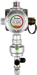

Sul due o control, c è una manopola, manuale, con una sporgenza a mo di freccia che indica la bombola in utilizzo prioritaria, quando  la finestra diventa rossa per la prima volta
, vuol dire che la bombola indicata dalla freccia è esaurita, a questo punto puoi girare la manopola sulla seconda bombola, serve solo a te a ricordare quale bombola stai utilizzando, il sistema funziona in automatico. A questo punto se la seconda bombola è piena, la finestra ridiventa verde. Tu devi avere memoria di quale bombola sistituire
Volante 21
Inserito il 26/11/2023 alle: 11:26:07
In risposta al messaggio di Volante 21 del 25/11/2023 alle 19:36:07
Sul due o control, c è una manopola, manuale, con una sporgenza a mo di freccia che indica la bombola in utilizzo prioritaria, quando  la finestra diventa rossa per la prima volta  , vuol dire che la bombola indicata dalla
Mi sa che tu parli del Duocontrol CS penultimo modello, come il mio, che ha la unica finestrella verde /rosso messa sopra
mentre mi sembra di capire che qui si parlasse del Duocontrol CS attuale, quello nero, con due finestrelle, che è differente.
che poi anche se differenti il funzionamento è uguale.
Anche in questo nero, l indicatore indica da che lato è la prima bombola, e quindi l altra diventa la seconda.
Collegando due bombole piene, si decide da che lato ruotare l indicatore e quindi si decide quale deve essere la primaria e quale la secondaria.
Con la primaria piena l indicatore è verde
Finisce la primaria e l apparecchio commuta sulla secondaria e la finestrella diventa rossa. (la manopola rimane sempre verso la primaria, non ruota da solo)
A questo punto si ruota la manopola verso la secondaria (piena) che a questo punto diventa la primaria e l indicatore torna verde.
Poi si sostituisce la bombola vuota con una piena e questa diventa la secondaria.
Con indicatore verde la freccia sulla manopola indica la bombola piena e in uso
Con l indicatore rosso la freccia sulla manopola indica la bombola vuota e quindi non piu in uso
Forse meno facile da descrivere che da capire usandolo.

Esattamente così Tommaso!
Diciamo che mettendo due finestrelle un pò disorienta, uno si aspetta un'azione autonoma per ognuna di loro, verde piena rossa vuota.
In realtà entrambe cambiano colore in relazione al consumo della bombola che era stata definita come primaria.
Diventano rosse entrambe quando la primaria si è svuotata ed è entrata in funzione la secondaria, questo senza cambiare l'indicatore che ha definito all'inizio quale era la primaria tra le due.
Una curiosità sul filtro bianco che si trova tra il sistema e la bombola: io, al primo cambio bombola l'ho trovato ancora pulitissimo, senza nessuna traccia di impurità e ho deciso di non sostituirlo. Pensi che abbia fatto bene o secondo te va sostituito a prescindere da quanto si vede visivamente?
