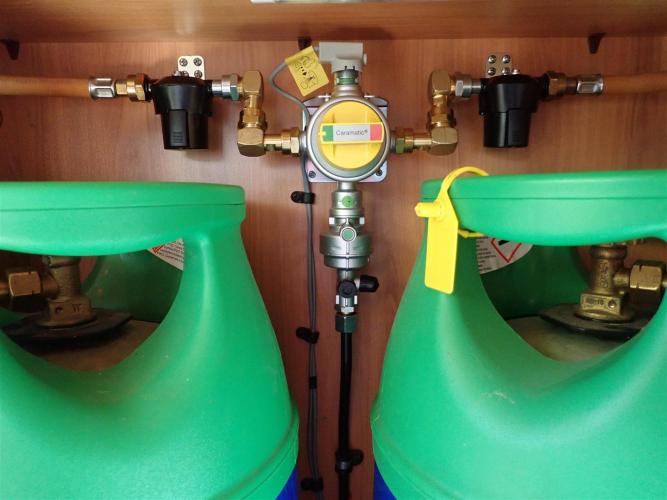

Sto pensando di smontare tutto alla prossima occasione e ritornare al vecchio sistema tutto manuale Due riduttori normali sulle bombole   (che sono Alugas con l'indicatore di livello) Quindi nessun tubo in alta pressione
E solo due rubinetti per entrata al tubo del camper. Un solo filtro dopo i rubinetti. Meno problemi ed automatismi. Nesuna possibilità di avere noie ,anche perchè ci sono 2 riduttori e non uno solo.
Soluzione valida, basta che non ti scocci uscire alle 4 di mattina (le bombole hanno un sistema a orologeria che le fa finire sempre a quell ora! laugh)  con -20° e tempesta di neve e vento (capitato quando avevo il normale regolatore) o nel pieno della notte uscire vestito da palombaro sotto un uragano e accorgermi che davanti al gavone c'era un palo (capitato anche questo....farò qualche centinaio di anni in piu in purgatorio) oppure andare alla spiaggia e poi tornare con il frigo da svuotare e buttare tutto perchè intanto era finita la bombola (capitato a un amico senza Duocontrol).

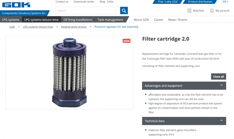

...ecco, appunto io ho la versione precedente (quella con i bicchierini alluminio più piccoli di diamentro ma più lunghi) i miei hanno una cartuccia filtri cilindrica che sembra gesso Questi nuovi credo siano molto diversi
Per i tuoi, che ora la Truma non commercializza piu, la GOK che è il vero produttore di quei filtri, ora fa una cartuccia differente in alternativa a quelle usa e getta, in pratica si puo aprire e sostituire solo il filtrino interno.
https://www.gok.de/en/filter-ca...
