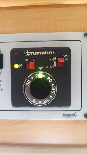

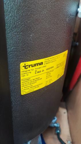

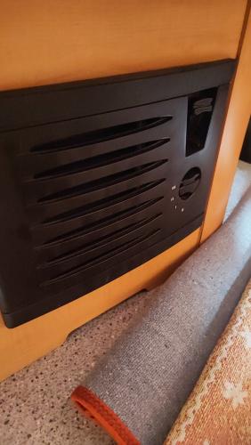

Ciao a tutti, volevo un aiuto ho una stufa Truma di cui cerco di allegare foto su un Frankia mansardato del 2002, ma come funziona? Cioè il boiler parte ma l'aria dalla stufa esce solo con il quadro della cabina accesso...e normale? Oppure come immagino io e stato collegato alla batteria sbagliata? Salvatemi le gite invernali cryingIMG_20241020_142053.jpgIMG_20241020_142108.jpgIMG_20241020_142604.jpgIMG_20241020_142606.jpg

La seconda foto, non riguarda la truma, ma è un riscaldatore da viaggio
Praticamente è uno scambiatore di calore , collegato in parallelo al riscaldamento abitacolo, ed è normale che funzioni solo con quadro acceso
È anche normale, che se accendi in funzione boiler, non esca aria, deve solo scaldare l'acqua
Pensa se hai bisogno di acqua calda in piena estate, che temperature avresti se andasse anche l'aria calda dentro al camper

Ok, quindi per fare funzionare la stufa devo mettere il tastino in basso e non in alto sul Trumatic?
E Non ho possibilità di decidere a che velocità fare uscire l'aria? Se non si è capito non ho mai avuto camper in vita mialaugh

in alto stufa e acqua calda. In basso solo acqua calda. La rotella serve a regolare la temperatura ambiente sotto la quale si vuole far partire  il riscaldamento. Il tasto a sinistra serve a dire a quale temperatura si vuole l'acqua calda ( solo a riscaldamento spento )
Grazie mille, ho appena provato ad accendere a 30g giusto per provare e sembra funzionare fortunatamente, il signore che mi diede il camper mi aveva detto se non sbaglio che funzionava anche senza acqua è corretto? Oppure rischio di bruciare qualche cosa?

il riscaldatore da viaggio,seconda foto,normalmente funziona solo quando il motore è acceso,questo riscaldatore è collegato al radiatore motore e puoi selezionare la velocita della ventola
