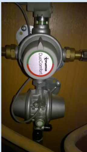

Se non ricordo male ci sono diversi modelli di Secumotion, che scattano a soglie diverse. Tu quale hai?
Quanto ti consuma il fornello con i fuochi accesi?
Lo stolto non sa tacere
Camper Bob
Camper Bob
31/07/2022 46
Inserito il 01/08/2022 alle: 00:05:21
Questa osservazione è molto interessante; la risposta non la so, ma vedrò l'etichetta.
Direi che è identico a quella in foto che allego ma non so se è sufficiente.

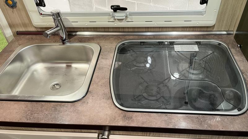

Ed i fornelli sono questi.
Sicuramente quelli che ho comprato all'esterno sono molto molto più potenti.
Probabilmente è lì l'inghippo. Non pensavo ci fosse una potenza "limite"...

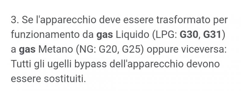

Nella confezione del fornello dovrebbero esserci altri ugelli in una bustina (come diceva CamperistaDoc)
..che poi era la mia prima domanda ("sei sicuro che sia un fornello per GPL 30mBar?)

Niente bustina e niente ugelli...bah

Ho cercato il tuo fornello
(molto bello)
La scheda dice che viene fornito con ugelli G30, quindi sono quelli giusti
a questo punto sembra solo un problema di portata La 1° prova che farei è collegare una bombola nuova

il fuoco a doppia corona viene inteso come una caduta di pressione (  tubo rotto) e il securmotion va in blocco. Con il fuoco piccolo funziona.

a questo punto faccio una domanda, forse superflua, per intervento del SicuMotion intendi che devi riarmare il pulsante verde nella parte bassa della tua foto?
...o che l'occhiolino trasparente sopra diventa rosso? ...e si chiude il gas
@Travel
Ho alimentato anche 3 BBQ contemporaneamente dalla stessa presa e non mi è mai capitato che si spegnessero o che interventi del SicuMotion (certo, le fiamme non risultavano belle vigorose e urlanti)

Intendo che devo premere il pulsante sotto, non che viene commutata la bombola.
Accidenti comunque se hai alimentato 3 BBQ mi viene il sospetto che ci sia qualcosa che non va nel mio circuito...

Calcola che normalmente l'impianto dovrebbe alimentare
Stufa (che sputa fuoco come un drago)
Frigo
e 3 fonelli
Anche contemporaneamente senza incertezza
Quindi un solo fornello, anche che sia doppia corna e molto potente, non dovrebbe essere un problema
Non so la presa esterna come e dove sia montata, ma anche per me il dubbio è quella parte d'impianto e gli innesti rapidi che usi
