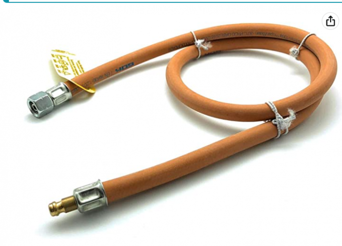

L'innesto rapido è sul fianco del camper, affianco alla porta, in corrispondenza dei fuochi interni.
Uso questo tubo per l'attacco rapido.
Ho solo qualche perplessità appunto lato fornello il cui attacco non mi convince ma, alla prova acqua e sapone, sembrerebbe essere stagno.

L'innesto rapido è sul fianco del camper, affianco alla porta, in corrispondenza dei fuochi interni. Uso questo tubo per l'attacco rapido. Ho solo qualche perplessità appunto lato fornello il cui attacco non mi convince ma, alla prova acqua e sapone, sembrerebbe essere stagno.
Questo è quanto di meglio il mercato offra
quindi, per scrupolo, gli darei una soffiata con aria compressa
poi mi dedicherei a verificare il tratto da SecuMotion a presa
Ma prima fai la prova con riduttore e bombola diretta
Almeno escludi difetti del fornello
Anche se l'intervento del SecuMotion avvalora altre ipotesi

potrebbe essere proprio l'attacco rapido che ha una bella strozzatura e che unita alla lunghezza del tubo fà il resto . un attacco con fascetta è sicuramente piu largo . io farei un attacco con rubinetto x gas e uscita filettata x attacco a fascetta con guarnizione ,tubo e fascetta fissa sul fuoco esterno .

Il Secumotion non va in blocco per un tubo strozzato a valle.

Esatto, è quello che ho scritto qualche post fa, il secumotion interviene per un eccesso di portata (tranciatura del flessibile ad esempio).
Prova ad accendere i fuochi incriminati selezionando il minimo sulla manopola.
