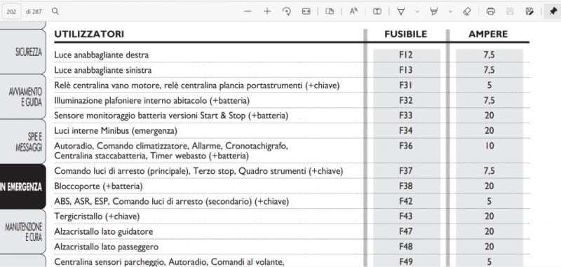

Ciao, dovrebbe essere F36, ultima fila in basso, il primo partendo da sx...rosso da  10A
Consiglio di toglierlo e anche se visibilmente sembra buono, provare la continiutà col tester.
Sicuro che non ci sia un fusibile dietro all'autoradio?
In tante 2 din sul retro c'è un fusubile lamellare, nel caso potrebbe essere saltato quello.

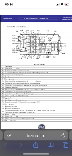

Ciao, stasera ho provato nuovamente con i fusibili, ma non è F36 in basso a sx, oltre alla scatola sotto a sx volante e a quella sul motore a dx ce ne sono altre?

Strano,le info le ho prese qui, è il mio libretto uso e manutenzione del X250 che avevo prima per lavoro, era un 2012 credevo non fosse cambiato nulla rispetto al tuo.

03760A89-1BCD-4276-953C-5BF9905F05E4.pngCredo che sia diversa la scatola, io ho preso uno schema da Internet e corrisponde a questo, però non c’è il cavo diretto da batteria

Ho fatto il confronto e quella centralina è propio diversa ...adesso ho un X290 e pure quella ancora diversa.
Unica cosa che posso dirti, il fusibile autoradio sempre trovato nella centralina in cabina, pure sulle auto.
Se nessuno ti dà indicazioni precise, inizierei col controllare tutti quelli da 10A rossi, per l'autoradio ho sempre visto quelli,
sempre che qualcuno non ci abbia messo le mani prima di te, magari gli è saltato il fusibile e ha messo altro che aveva in casa.

Ho trovato, avevi perfettamente ragione, fusibile rosso da 10 A nella scatola a sinistra sotto il volante. Il problema è che con il tester messo su diodo suonava ma poi non faceva passare corrente. Me ne sono accorto perché avvista aveva fatto il ricciolino come se fosse bruciato ma probabilmente i contatti toccavano appena appena!
