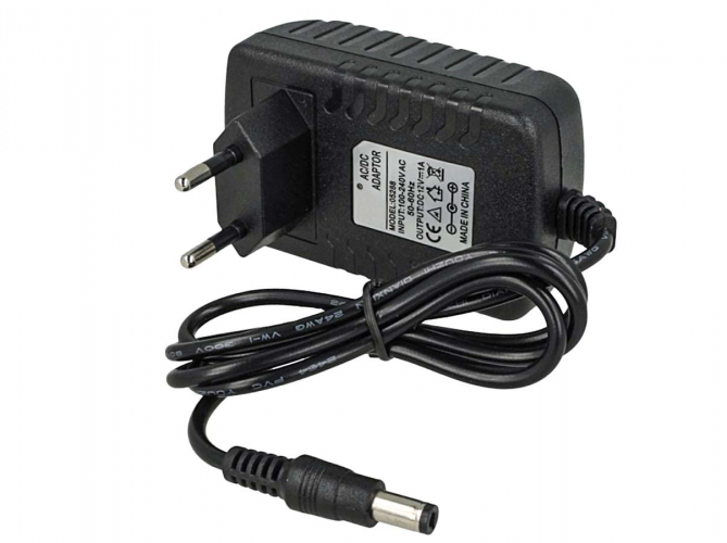

Grazie Subalpino; Si, l'attuale CB ha un uscita 12V per il segnale presenza rete che si collega al pannello 12V; non ho capito bene come posso sostituire questa funzione; Attendo tue, grazie mille
Io penso di avere capito che intendesse un piccolo alimentatore da 12v tipo questo (che casomai ne avrai anche in giro per casa)
colllegato al cablaggio 220 lo stesso che arriva al caricabatterie, quando ci si collega alla colonnina, viene alimentato anche lui e manda i 12v al rilevamento di presenza rete.
Spero di avere capito bene! wink

Io penso di avere capito che intendesse un piccolo alimentatore da 12v tipo questo (che casomai ne avrai anche in giro per casa) colllegato al cablaggio 220 lo stesso che arriva al caricabatterie, quando ci si collega alla colonnina, viene alimentato anche lui e manda i 12v al rilevamento di presenza rete. Spero di avere capito bene!
Si confermo tutto.

Grazie... Certo che se nel victron con 3 uscite fosse possibile impostarne una di queste a 1A potrei usare quella per mandare il segnale al relé... Senza accrocchi vari in giro... Sarebbe fattibile?

Io ho messo l’alimentatore? se non vuoi puoi mettere un relè 220

Grazie Subalpino, ho provato col trasformatore ma mi rimane sempre collegato... non capisco perchè non stacca quando tolgo la corrente; Forse l'amperaggio è troppo? Dovrei stare sui 500mA? Oppure ho sbagliato il collegamento? Tu come l'hai collegato alla scheda 12V? - con - e + con + giusto? (scusa ma non capisco proprio perchè una volta staccata la 230 anche se non arriva la corrente al trasformatore il circuito rimane sempre chiuso)... Grazie
Scusa se te lo chiedo, ma sei sicuro di essere in grado di mettere le mani sull.impianto elettrico del camper?
Il piccolo alimentatore 220/12 serve ad alimentare la spia che segnala la presenza rete sul pannello.
La parte 220v va collegata in parallelo al cb, come un qualsiasi utilizzatore 220.
Per la parte 12v, va ovviamente tolto il plug tagliando il cavo,il negativo si porta a massa e il positivo si collega al cavo di segnalazione che era collegato al vecchio CB.
Ripeto, questo accrocchio SERVE SOLO per accendere la spia presenza rete. Visto che i CB tipo Victron non hanno questa funzione. La potenza è ininfluente, stiamo parlando di accendere un led.
Il fatto che sia separato dal CB ha il vantaggio di segnalare il 220V anche con il Cb spento,bruciato o scollegato.

Grazie... È esattamente quello che ho fatto... Ma il led rimane acceso anche una volta tolta la 230... Proveró un altro trasformatore... Grazie
